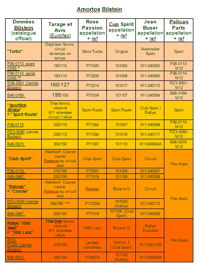

Voir , sport/route ou 1000 lacs , tiennent bien la caisse tout en restant confortable

le 25/10/2024 à 20:53
Turbo oui, mais sur circuit, elle "bougera" plus...
Un des tableaux de "The real Mysti's"

le 28/10/2024 à 21:35
Bon on va se lancer sur un tarage turbo. Je ferai un essai pour voir ce que ça donne sur l’avant (je suis confiant sur l’AR) et si c’est trop raide avec la barre de 23, on passera sur une barre de 21 qui semble plus adaptée..
