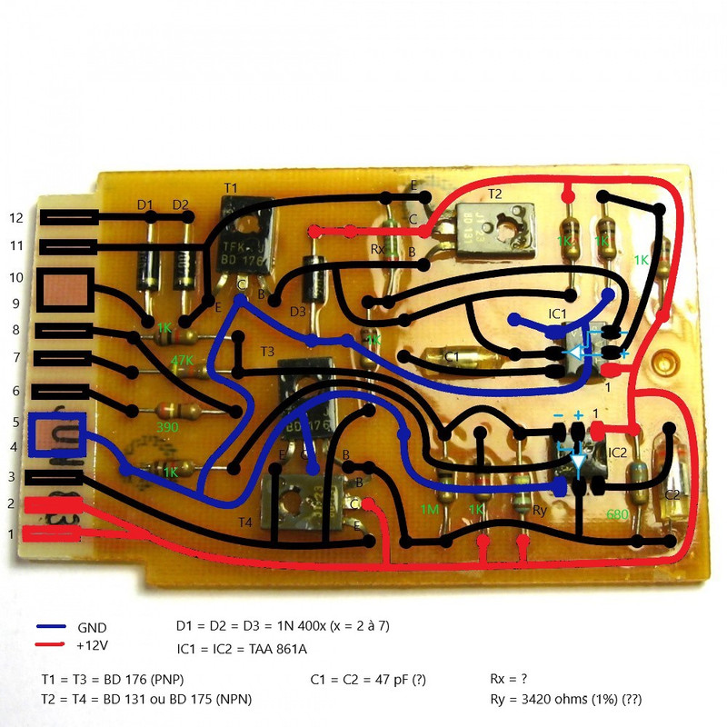

C'est le composant que j'ai entouré en rouge qui chauffe.
C'est un des quatre dont tu parles ?

Oui, c'est bien un des 4 transistors, il y en a de 2 types distincts. 2 de références BD175 et 2 de référence BD176. (6 € les 5 transistors BD175 sur la baie !)

C'est un BD175. Si tu ne le trouves pas (ce qui m'étonnerait), tu peux le remplacer par un BD131.
C'est celui que j'ai noté T2 sur cette photo remaniée.
Comme le prix de ce transistor est dérisoire, je te conseille d'en acheter au moins deux, car il est possible qu'il ait servi de fusible s'il a cramé pour une autre cause que lui-même.

sur la photo de la carte on dirait que 2 pâtes se touche ????

Dixit Gedeon25sur la photo de la carte on dirait que 2 pâtes se touche ????
Oui effectivement, il y a deux pâtes qui se touchent.
J'ai dû les tordres en démontant le bloc.
En voulant les séparer j'ai cassé un filaments donc je suis bon pour le changer.
Enfin maintenant je suis sûr que mon problème vient de là 😉
Merci à tous pour vos réponses et votre sens de l'observation 😁
