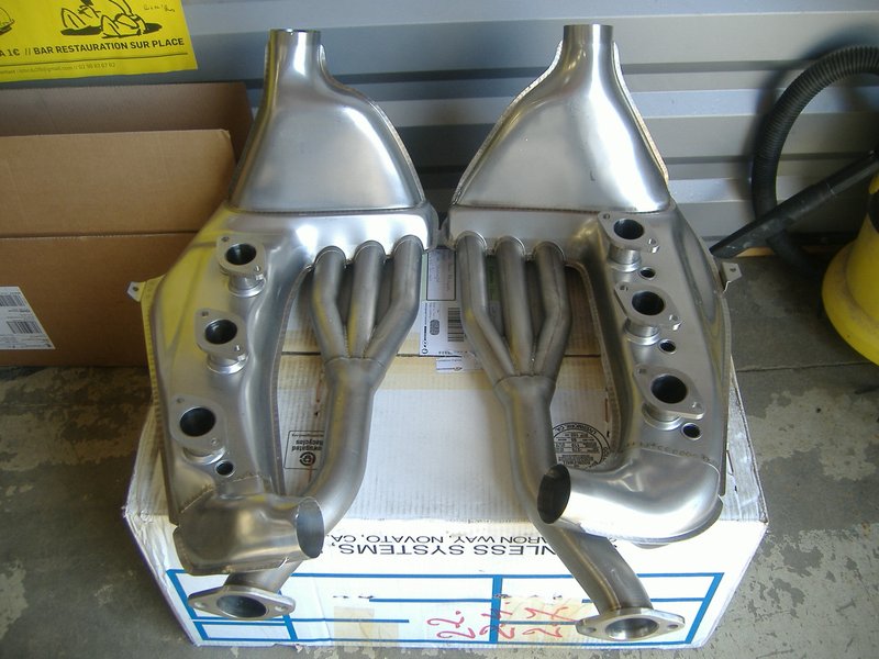

Bonjour, pour les connaisseurs, j’ai trouvé une vieille paire d’échangeurs SSI. La collerette autour des trous permet-elle d’identifier ces échangeurs comme des échangeurs pour 3,2? Merci pour votre aide

En effet, ils diffèrent de ceux de ma SC, ici quand on venait de les sortir de leur carton :

Salut Seb, donnes nous les diamètres internes et externes des entrées primaires aussi stp !

Okay, donc vraisemblablement des très classiques SSI 38/35, similaires en diamètres à ceux des 2.7 & 3.0 (voire des Classics précédentes) mais avec collerettes et platines épaisses pour s'adapter aux culasses des 3.2.

Oui ils sont très vieux et étaient montés vraisemblablement sur une 3.0. Mais en compatibilité pour 3,2 c’est bon alors? À conseiller ou pas trop?

C'est bon ! Tu vas avoir une des meilleures symphonies en flat-six majeur
