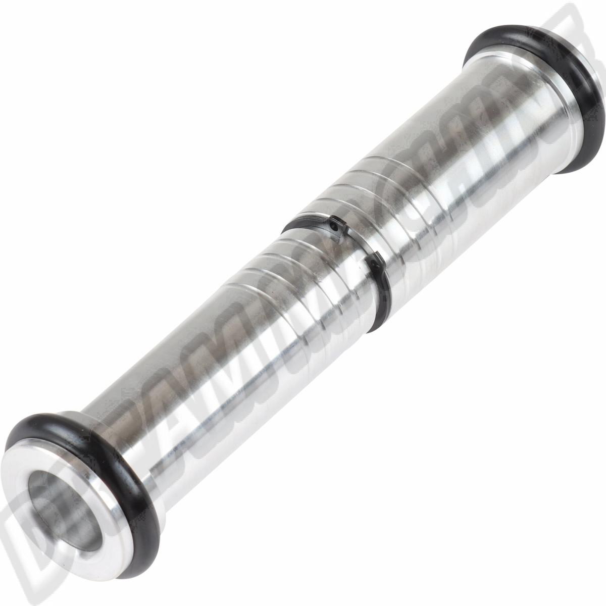

Bonjour vu que j'ai des suintements d'huile au niveau des tubes de retour d'huile et que cela se remplace par des télescopiques ou ce les procuré pour la bonne qualité .J'ai vu des en métal anodisé et aluminium plus couteux .Merci pour les réponses .

Le problème de la version métal est que lorsque tu forces le tube avec son joint torique pour l'emboiter dans la culasse ou le carter tu risques de l'écraser avec la pince multiprise.
Avec le tube alu c'est beaucoup plus solide, tu peux le saisir fermement à la pince pour le pousser au fond de son logement.

en général , la qualité FVD est plutot satisfaisante ... surtout comparé a l'arbuste piquant !!
pour les joints , priorise les origine Porche .

Bonjour je mettrai les alu télescopique .J'ai vu un membre qui avait fabriqué un outil avec les cotes dans un des articles je ne parviens pas à le trouver ?
