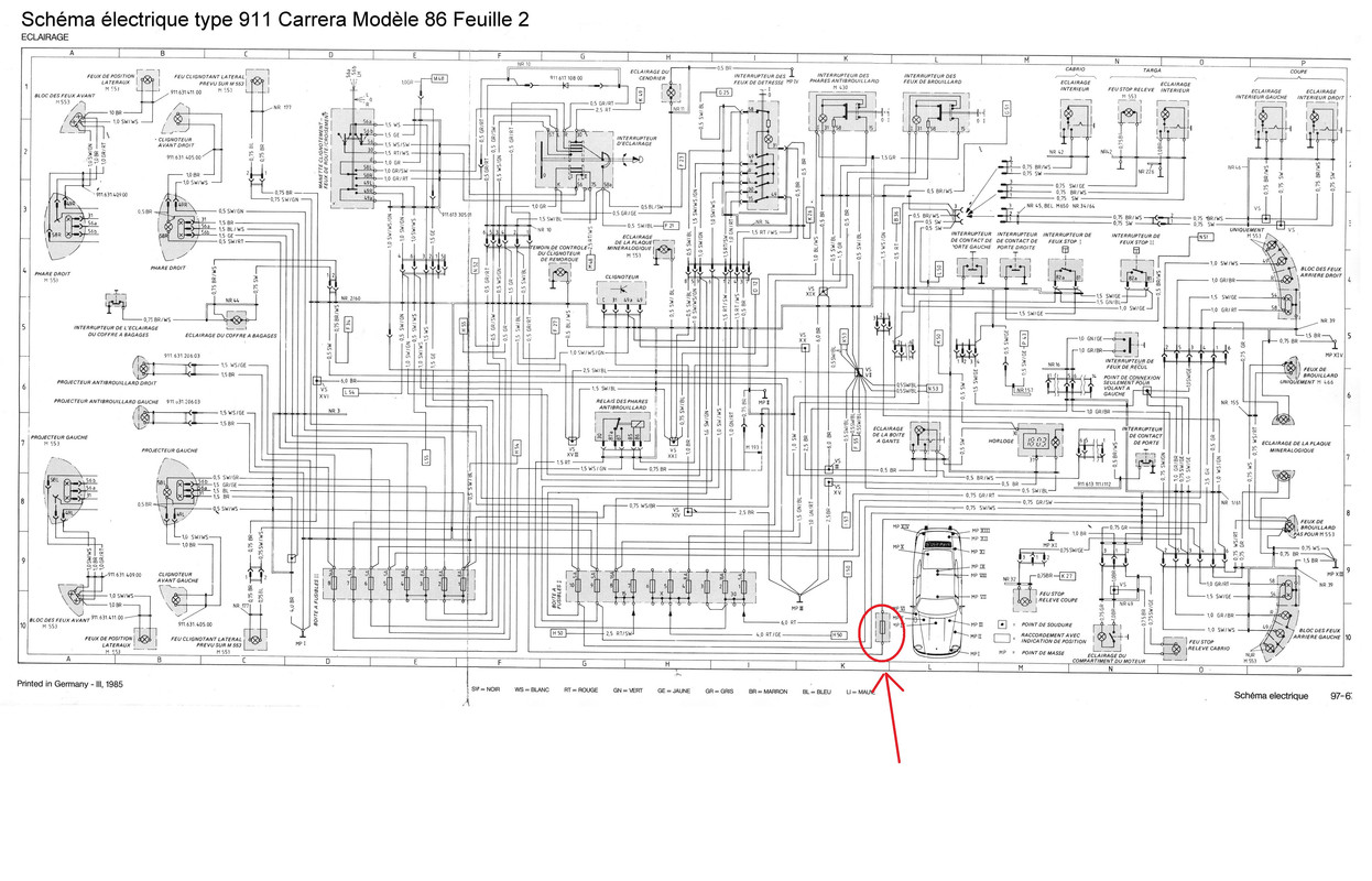

| pac | le 11/11/2024 à 12:44 Bo.jour, lorsque je met le clignotant vers la gauche à l arret la plaque d immatriculation reste allumé et lorsque je laisse a droite seul une veileuse du cligntant.J ai aussi co state que lorsque je mets les codes et mets mon clignotant , les phares s allument. Je joue avec le commodo et ils s arretent. Tous ces problèmes sont ils liés au commodo? |

| JMP74 | le 11/11/2024 à 13:37 Ça sent le mauvais contact.L'histoire de l'éclairage de la plaque de police arrière me rappelle un problème que j'ai eu avec la mienne de fin 85. Il y a un fusible baladeur sous la boîte à fusible dans le coffre. Soudure sèche : tout était ok à l'ohmmètre mais l'intensité ne passait pas. ![]() Message édité le 11/11/2024 |
| pac | le 11/11/2024 à 18:06 Y a til un risque? |
| JMP74 | le 11/11/2024 à 20:34 Il faut que tu contrôles systématiquement tes masses et tes connexions en suivant le schéma pas à pas et tu trouveras la raison de ton dysfonctionnement. |
