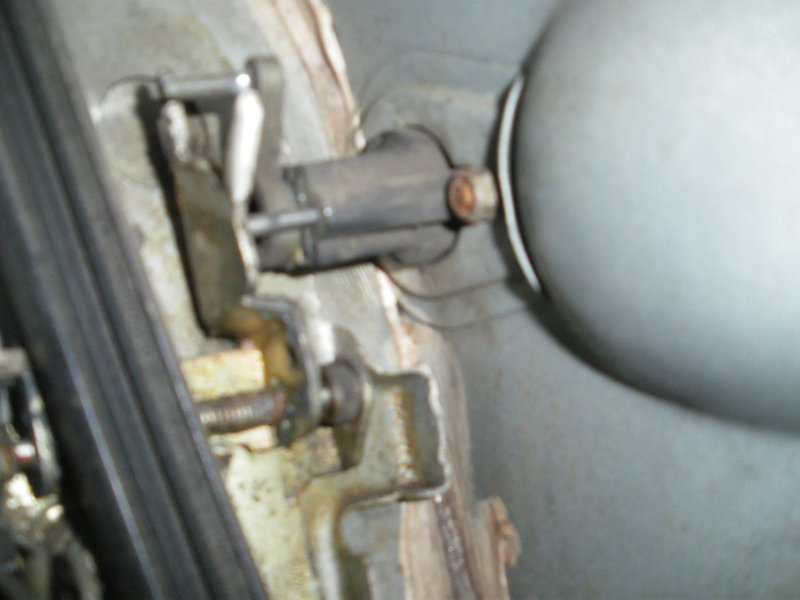

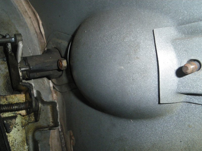

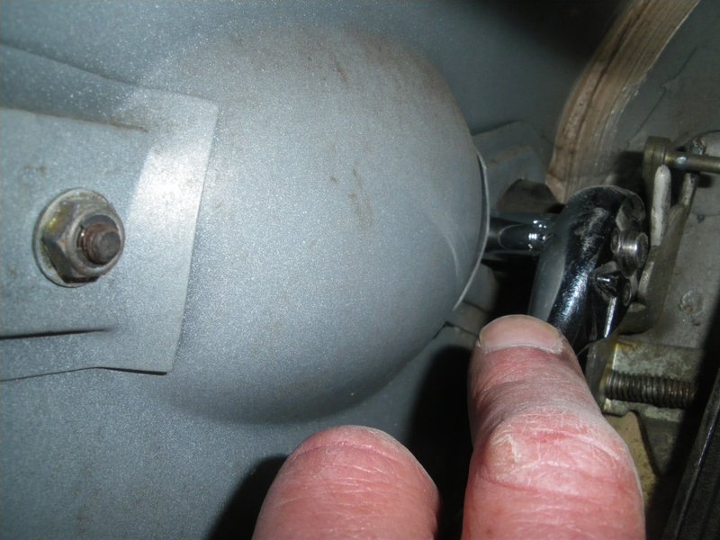

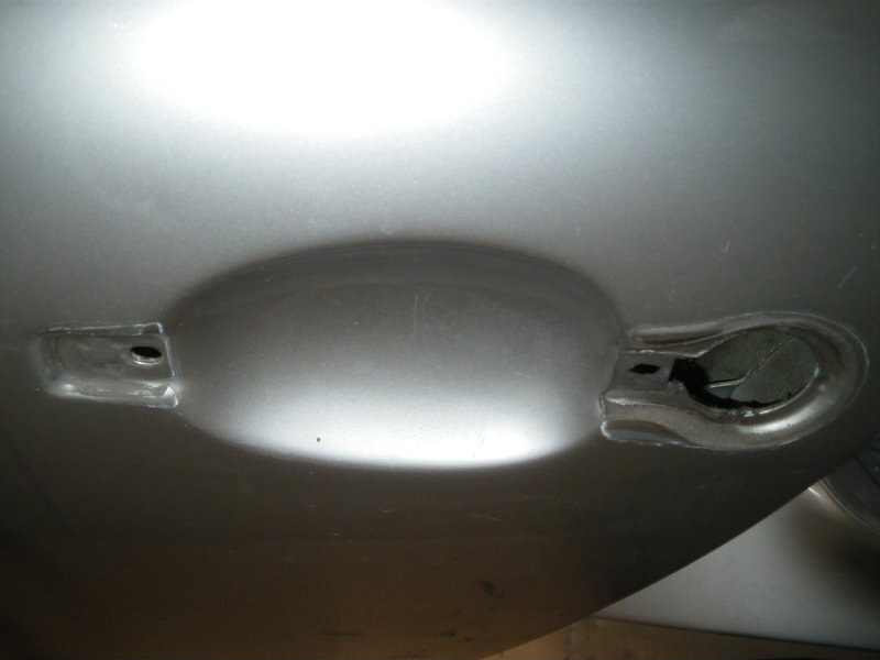

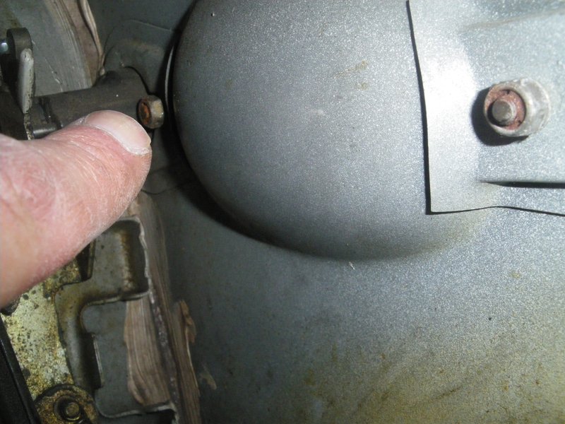

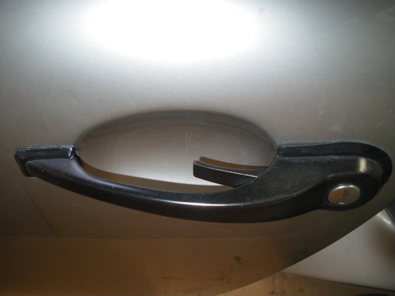

| Jakez | le 18/04/2025 à 11:44 Oui, il faut déposer l'ensemble du panneau intérieur (pas très compliqué - j'y suis arrivé - mais ça prend un peu de temps) et ensuite on accède aux vis de fixations de la poignée ; la suite en images :![]() ![]() ![]() ![]() ![]() ![]() Prévoir une clé à cliquet de petite taille ![]() |

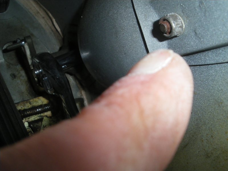

| proporsche | le 19/04/2025 à 09:48 il y a un petit trou contre la serrure de la porte. Pas besoin de mettre votre main à l'intérieur. Utilisez une longue rallonge pivotante 3/4 et une douille de 8 mm. C'est pour l'écrou dans le coin le plus éloigné. |
