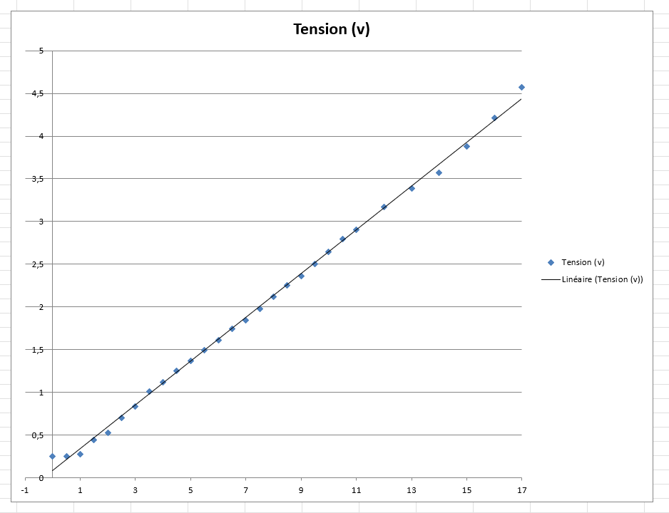

Si ça se fait très bien de tester. Même sans ouvrir. Tu peux te bidouiller un mécanisme avec une vis qui appuie progressivement sur le volet. Tu appliques une tension de 5 V aux bornes du débitmètre et tu relèves la tension en sortie pour différentes positions du volet. Tu traces ta courbe et ça te donne un truc comme ça.
Après tu peux acheter un débitmètre de 964, ce sont les mêmes. Quant aux petits malins qui ouvrent pour bidouiller, c'est pas pour bidouiller, mais pour modifier la position du curseur par rapport aux pistes afin de couvrir une piste non usée. Après il se vend des cartes à piste neuve pour une poignée d'euros. François en avait acheté une, je sais pas s'il a testé. Bref, il existe des solutions, parlez-en à votre médecin.
