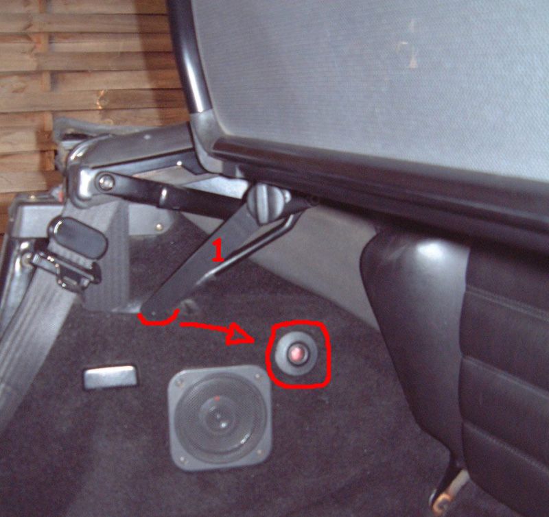

| doudi | le 11/12/2024 à 14:56 moi je suis un adepte du windschot. Les pseudos-puristes n'aiment pas, mais moi j'adore.Et effectivement, pour éviter de trop emmêler les cheveux de ton épouse, t'as vraiment intérêt à en avoir un. Au choix, pour moi, aucune hésitation : Le modèle Porsche ! Les fixations sont effectivement dans la joue d'aile, dans un support cartonné. Facile à réaliser, reste à trouver les pièces (ref OE 000.043.202.97). Je te mets ces liens, qui présente la pièce en vue face et dos : clic ici. Ou sinon chez Porsche Poitiers, ici (clic). Je suis sur qu'elle est reproductible en impression 3D, elle n'a pas énormément de contraintes mécaniques. Reste à la mettre au bon emplacement, elle s'emboite simplement, les pattes à l'arrière ont des petits ergots pour la maintenir. Bref, si j'avais encore mon cab et pas de filet, je n'hésiterai surement pas à mettre les 300 boules de filet + 30 boules de papattes |

| Vince_911 | le 12/12/2024 à 11:14 Merci pour vos retours.Vous m'avez convaincu ! Je vais opter pour la solution 1 avec le windshot identique à l'original. Pour les fixations dans la joue d'aile, je les ai aussi trouvées chez la Buse. Cela me permettra de les récupérer à leur magasin avec, en plus, un petit relai DME de secours dont ne disposait pas l'ancien propriétaire Juste une question, pour installer ces fixations dans le support cartonné, avec quoi avez vous découpé ? (scie, cutter, perceuse ?) J'aimerais faire quelque chose de propre... PS : j'adore la photo du chien dans le cab |
| doudi | le 12/12/2024 à 11:46 faut couper à la scie cloche.Idéalement trouve un proprio qui a ce montage, qui pourra te donner les emplacements exacts. J'ignore si ça existe dans une doc officielle... |

| misterblu | le 15/12/2024 à 19:29 Dixit Vince_911Merci pour vos retours.Hello, Pour info sur la mienne (07/86) il existait des prédécoupages des emplacements de fixation , en forcant un peu dessus ils ont sauté. ![]() A voir si tu as également cela sur la tienne. Message édité le 16/12/2024 |
| Vince_911 | le 16/12/2024 à 16:10 Intéressant !... Ces prédécoupages, tu les as vus en démontant les garnitures latérales AR (qui portent aussi les HP) ? Ou bien était ce visible sans démonter ? |
| misterblu | le 16/12/2024 à 21:31 Non elles ne sont pas visibles de l'extérieur, il faut demonter les panneaux (tenu juste pas deux vis) Message édité le 16/12/2024 |
| Vince_911 | le 16/12/2024 à 22:03 Ok je vais faire cela !Merci i |
