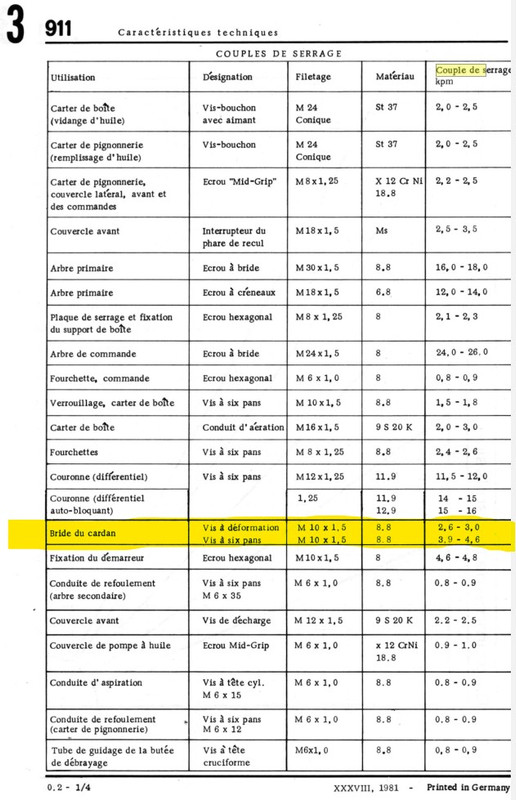

Bonsoir, je viens de remplacer l'un des joints spi sortie boite type 915, quelqu'un peut il me donner le couple de serrage de la vis de la tulipe sur l'arbre de sortie de boite ( en tout cas le desserrage a été très facile...) car sur ma revue (revue du collectionneur) c'est pas très claire...
le 15/12/2024 à 19:04
Voici ce que j'ai trouvé dans le manuel d'atelier. Il y a deux versions pour cette vis, d'où les deux valeurs de couple. C'est bien une vis M10 x 80 ?
le 15/12/2024 à 19:17
Oui c'est M10*80 en 6 pans , donc je pense qu'il faut serré entre3.9 et 4.6, je l'ai serré à 5m.kg je ne pense pas que je vais la desserrée, merci à toi
