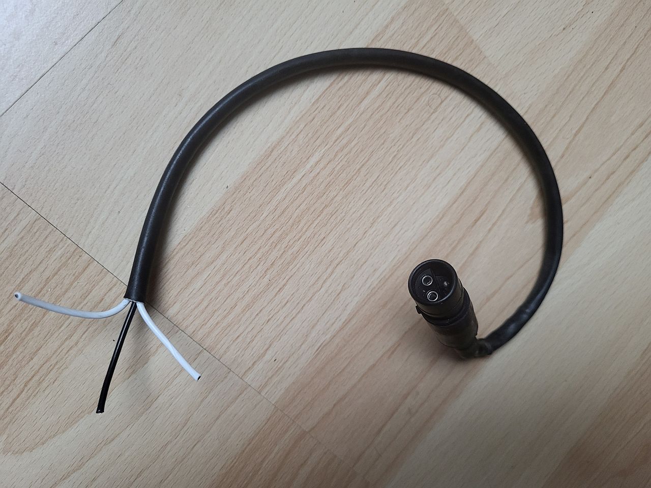

Et autre question : comme j'ai une vieille sonde lambda en plus , l'embout (en photo) ne peut-il pas servir de shunt en reliant les deux bons fils ?
Et si oui lesquels doivent être reliés ? Les deux blancs ?

Si tu tiens à shunter, il faut que ce soit entre les broches 1 (vert) et 3 (marron, masse) côté faisceau. Je ne sais pas si elles sont numérotées sur le connecteur noir, car on ne voit pas sur la photo. Je pense que ça correspond aux deux blancs, car le noir doit être le + pour le chauffage de la sonde et il est forcément différencié.
Test : relie les deux blancs de ta vieille sonde ensemble, branche la vieille sonde et démarre. Si le moteur tourne, c'est que tu n'as pas cramé le relais du DME, donc c'est bon.

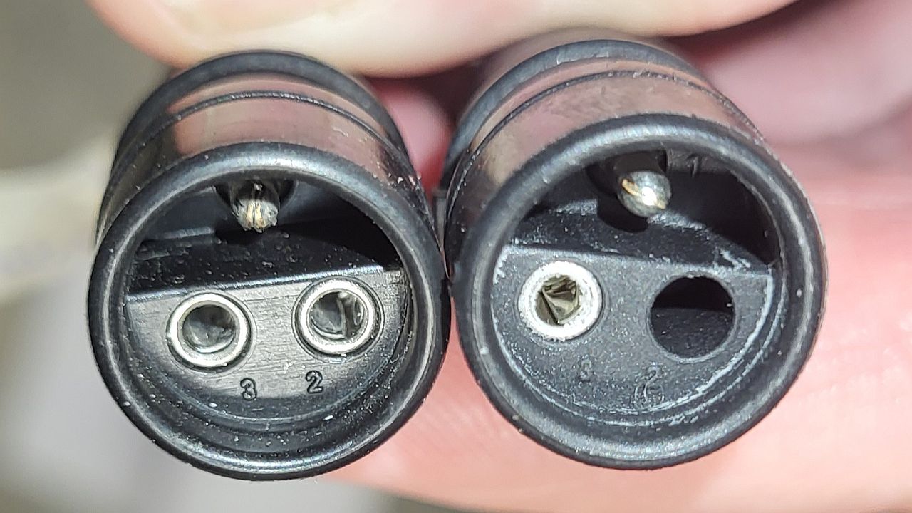

Bon et bien hier j'ai monté le shunt sur le faisceau de la sondde lambda.
Résultat : injection chaotique !!!!!!!!! (
Impossible de prendre les tours apres un démarage parfait.
Voil la photo du shunt (à droite sur la photo)
Il relie les fils 3 (jaune) et 1(vert) du faisceau coté moteur.

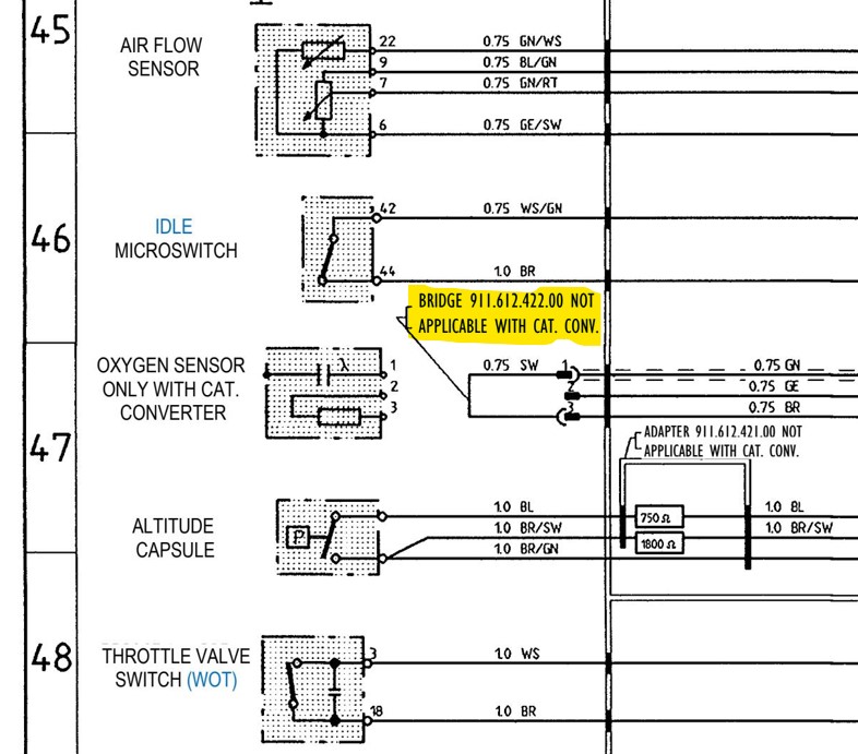

De ce que j'ai pu déterminer d'après le schéma interne du Motronic, l'absence de sonde connectée fait apparaître une tension d'une certaine valeur (me souviens plus de mes calculs, je crois que c'était 4 volts) à la broche 24 du Motronic, qui fait savoir au processeur qu'il n'y a pas de sonde. C'est alors qu'il passe en mode boucle ouverte.
Avec le shunt, il doit être perturbé, car il voit une tension nulle (car c'est un shunt entre broche 24 et la masse).
Edit : voici une capture d'une partie du schéma de la 88 (pareil pour les années antérieures) qui confirme : la légende dit en substance que le shunt n'est pas applicables aux modèles catalysés (donc avec sonde lambda).

Bravo wazz,
Bonne connaissancce du sujet !
Du coup avec ce schéma je comprends mieux la situation !
Au moins ce post sera complementaire par rapport à toutes les infos déjà disponibles.
Merci !
