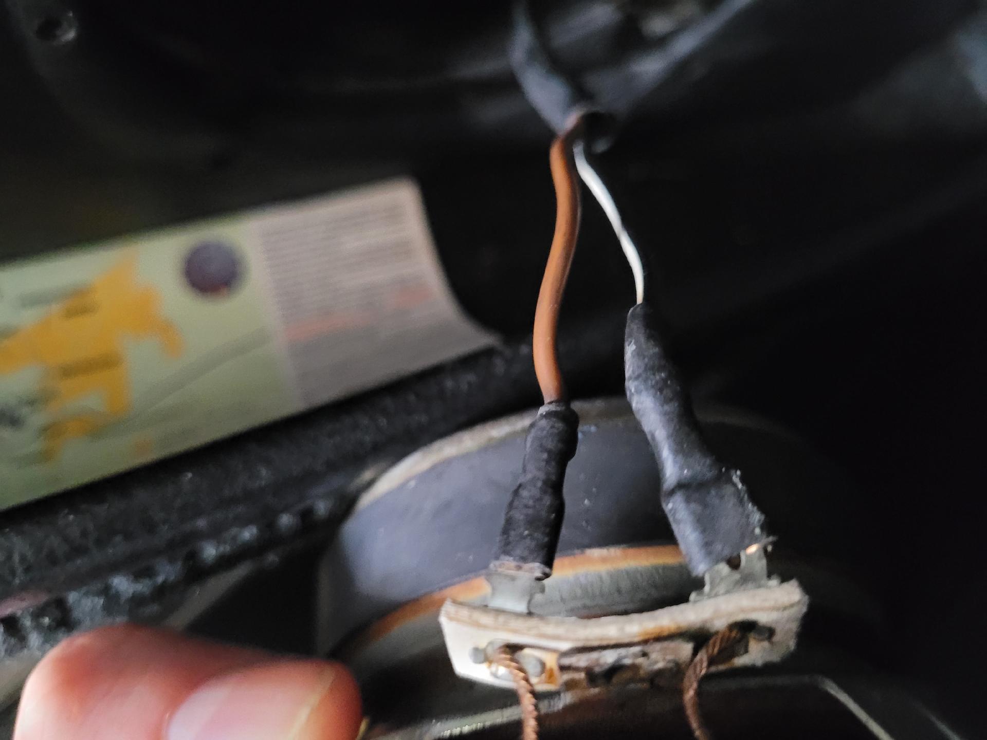

| dom911-3.2 | le 01/01/2025 à 13:43 Bonjour, Le fil marron pour les enceintes, c'est le + ou le -? Merci à vous. ![]() |
| fr13fr | le 01/01/2025 à 13:57 Bjr sur un faisceau de 911 le marron c est la masse. Donc sur le hp le moins. |
| dom911-3.2 | le 01/01/2025 à 17:40 Cool, merci de l'info.Bonne soirée. |
| Gedeon25 | le 01/01/2025 à 18:40 et au besoin tu peux toujours vérifier le bon emphasage des HP avec une simple pile 1.5v…tu alimentes le HP avec la pile 1.5v en faisant attention aux bornes, si tu es correctement branché + > + , - > - alors tu vois le HP qui fait un mouvement vers l’extérieur, si tu es à l’envers la membrane rentre. |
