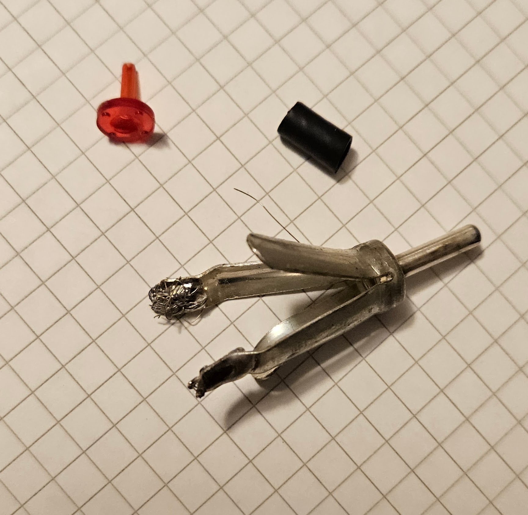

| 911_49 | le 02/01/2025 à 20:54 Bonsoir et bonne année à tous,En remontant mon autoradio, j’ai remarqué que le fil del’antenne du parebrise ne tenait plus que par un brin (sans jeu de mots 😊).À force de manipulations, le fil s’est rompu. J’ai démonté la prise mâle de l’antenne, et j’ai constaté qu’un morceau de fil très fin était serti dans la broche. Je suis surpris qu’un fil aussi fin puisse transmettre lesignal. Pourriez-vous m’indiquer comment remonter l’ensemble (en espérant que ce soit possible) ? Salutations ![]() ![]() Message édité le 02/01/2025 |
| wazz | le 03/01/2025 à 09:36 Il faut ressouder le fil très fin en veillant à l'isoler de la masse autour. Pas de souci pour la finesse du fil, il est très largement suffisant pour un signal radio. |
| aubelix 14 | le 03/01/2025 à 09:43 oui , c'est que j'ai fait , je l'ai raccourci , soudé et resserti la tresse de blindage : plus de probléme ... |
| 911_49 | le 03/01/2025 à 10:18 Bonjour,Merci pour vos retours. Je vais me procurer un fer à souder. Aubelix, qu'entends-tu par : resserrer la tresse de blindage ? Savez-vous à quoi sert la petite pièce noire et rouge qui sont sur ma photo ? Je suis aussi étonné que le fil se soit allongé autant par rapport à la gaine. J'espère qu'il n'est pas cassé du coté de l'ampli... |
| aubelix 14 | le 03/01/2025 à 10:35 resserti ! pour eviter de fondre la partie plastique (blanche ou translucide ) qui isole le fil du blindage j'ai resserti le blindage plutot que de le souder ... |

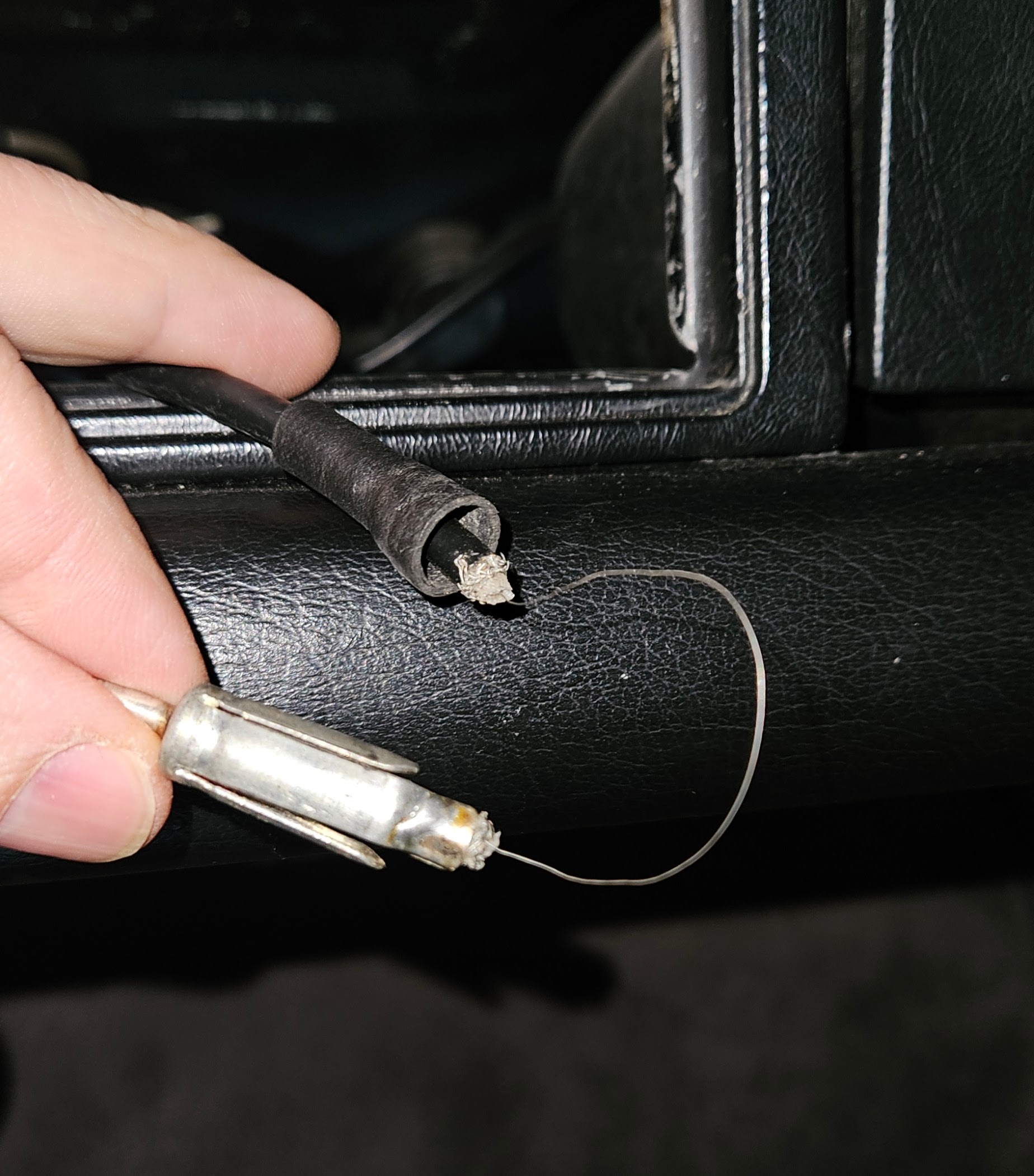

| JMP74 | le 04/01/2025 à 13:32 Ce qui m'étonne c'est la longueur de l'âme du coxial qui dépasse de la gaine. Cela laisse supposer que l'âme est peut-être rompue en amont et qu'elle est venue en tirant dessus... |
| koala79 | le 04/01/2025 à 14:18 C'est ce que je pense.Message édité le 04/01/2025 |
| aubelix 14 | le 04/01/2025 à 16:56 oui , c'est clair que dans ce cas le cable est mort ... |
| 911_49 | le 04/01/2025 à 18:46 Bonsoir,Zut .Savez-vous si on peut remplacer que le câble ou il faut changer l'ensemble (ampli + câble ?) |
| wazz | le 04/01/2025 à 19:41 Gédéon va te dire ça, mais on doit pouvoir changer que le câble. C'est du 75 ohms, ça s'achète au mètre. |
| Gedeon25 | le 04/01/2025 à 21:37 le cable est pas dissociable sans ouvrir le boîtier…le pare brise a été changé ??? et je confirme que c’est du câble standards 75 ohms |

| Gedeon25 | le 07/01/2025 à 08:44 le passage des câbles est pas très compliqué pour qui est méthodique, mais attention c'est fin !!! l'ampli est fixé par une vis dans la partie haute derrière la cloison, accessible depuis le bloc avant, c'est très exiguë et chi... pour ta prise arrachée, je pense qu'une personne habitué à souder à longueur de journée (un peu comme le réparateur qui écrit ces lignes en ce moment même) est tout à fait à même de te remettre ça au propre, sans trop raccourcir le câble, mais il faut pouvoir approcher un fer à souder régulé et à panne fine, et ça même à mon atelier c'est toujours ultra galère... En même temps je viens de regarder sur le PET, et je ne me souvenais plus du tout mais de toute évidence, il existe un câble tout prêt en remplacement du tiens : 911.645.263.00 et ça vaut 58.84€ TTC, du coup est-ce que celà vaut le coup de tenter la réparation ???? en tout cas le câble endommagé semble s'extraire. |
