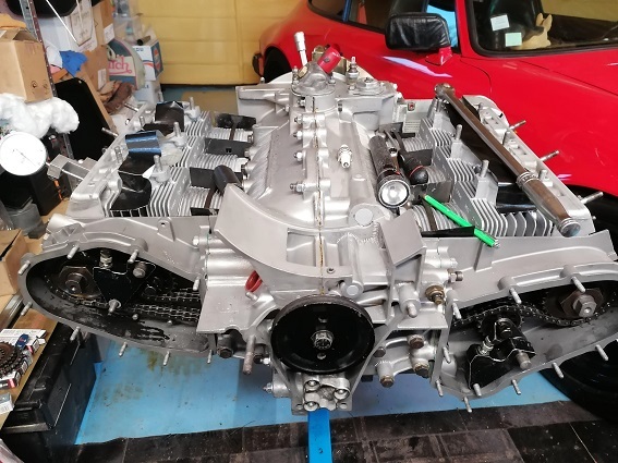

| proporsche | le 06/01/2025 à 23:19 huile absolument minérale comme Gulf 20W50... les huiles semi-synthétiques fonctionnent comme un détergent et élimineront les accumulations de carbone. Sur toute reconstruction de moteur, j'utilise uniquement des huiles minérales, point final. Je viens de terminer mon 5ème moteur depuis un an. 911 2,4S 1971![]() |
| 3.2rougeindien | le 07/01/2025 à 08:11 Que c'est beau |
