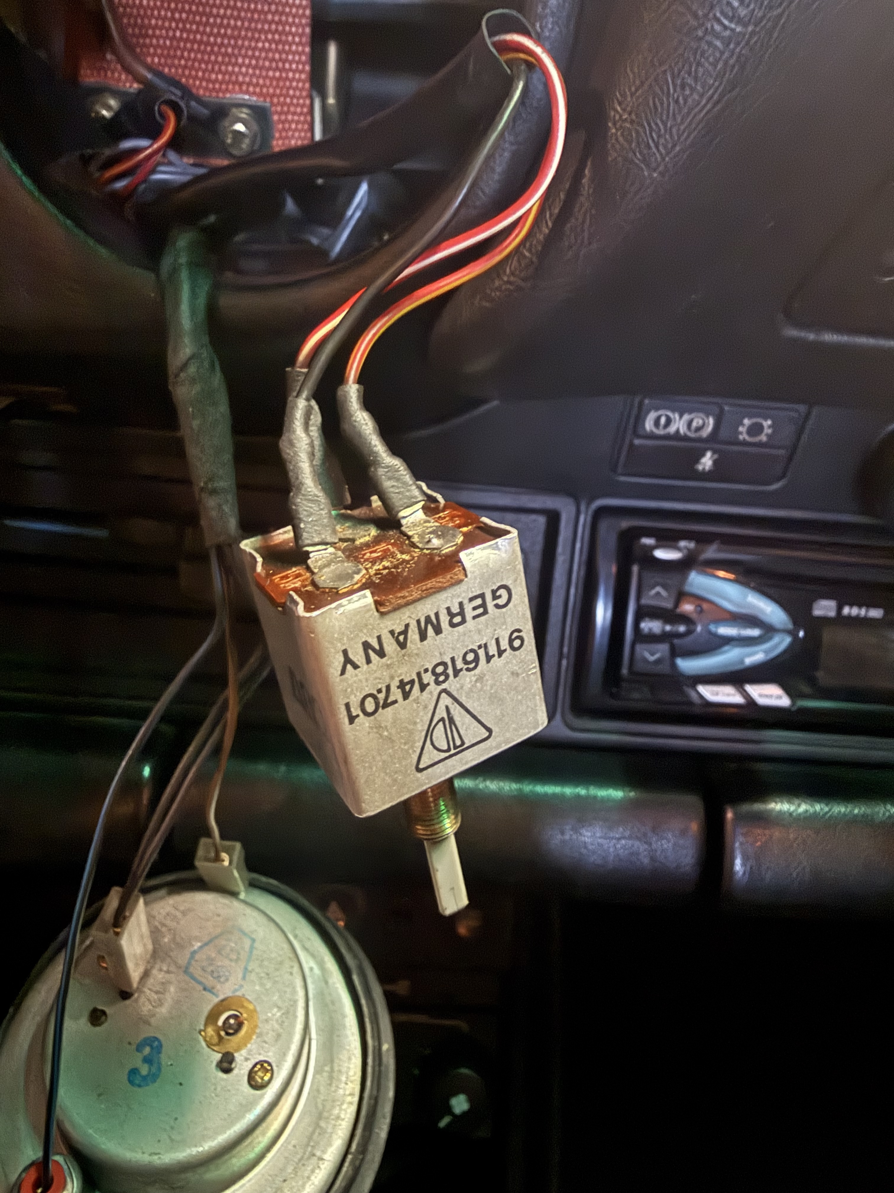

le 12/01/2025 à 10:27
Bonjour à tous
voici une photo du potar d’intermittence d'EG :

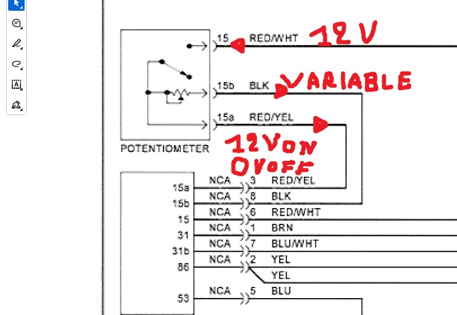

le 05/10/2025 à 22:39
voici pour le potentiomètre 15 rouge blanc 12 volt après contacte . 15A sortie 12 volt quand le potentiomètre est activé . 15B sortie voltage variable suivant la position du potentiomètre

Merci Marc et merci aussi pour le fil en début de mois. Vu le schéma, il est normal qu'un positionnant le multimètre entre le fil noir et le fil rouge liseré blanc que ca actionne le bousin. Tu as raison ça shunte l'interrupteur. De ce fait, on peut en conclure que le relais fonctionne puisqu'en shutant l'interrupteur le potentiomètre fonctionne comme il doit fonctionner. Interrupteur potentiomètre certainement HS.

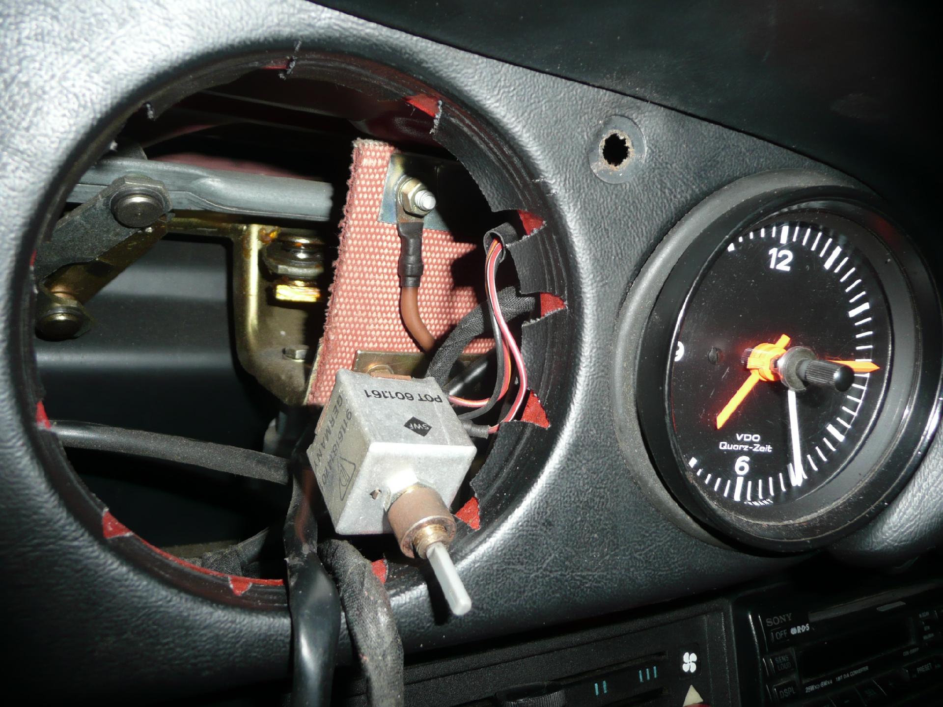

le 29/10/2025 à 14:01
Je ne sais pas si c'est une option, mais si tu as ce bouton qui se trouve sur le haut gauche de la pendule ( comme sur la photo de BertoSpid ) , en tournant le bouton dans le sens des aiguilles d'une montre, on enclenche la temporisation.
