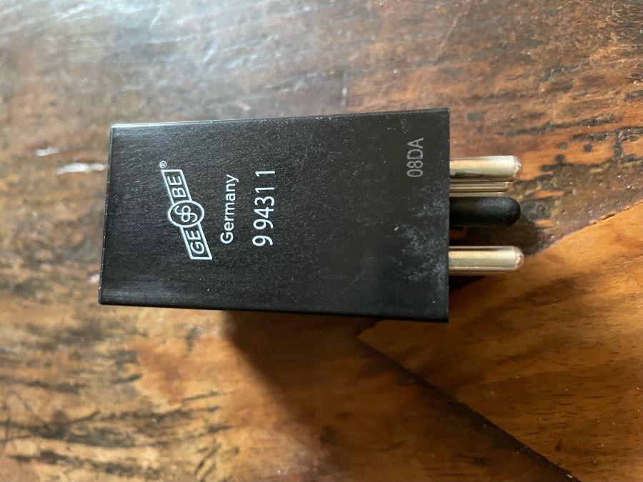

| yw45 En ligne | le 17/01/2025 à 15:22 Voici le relais que j'ai reçu de "la fleur", pour prendre la place libre dans la boite à gants ... Quelle qualité ? ... En tout cas, le tarif n'a rien à voir avec celui dispo en concession .. |
