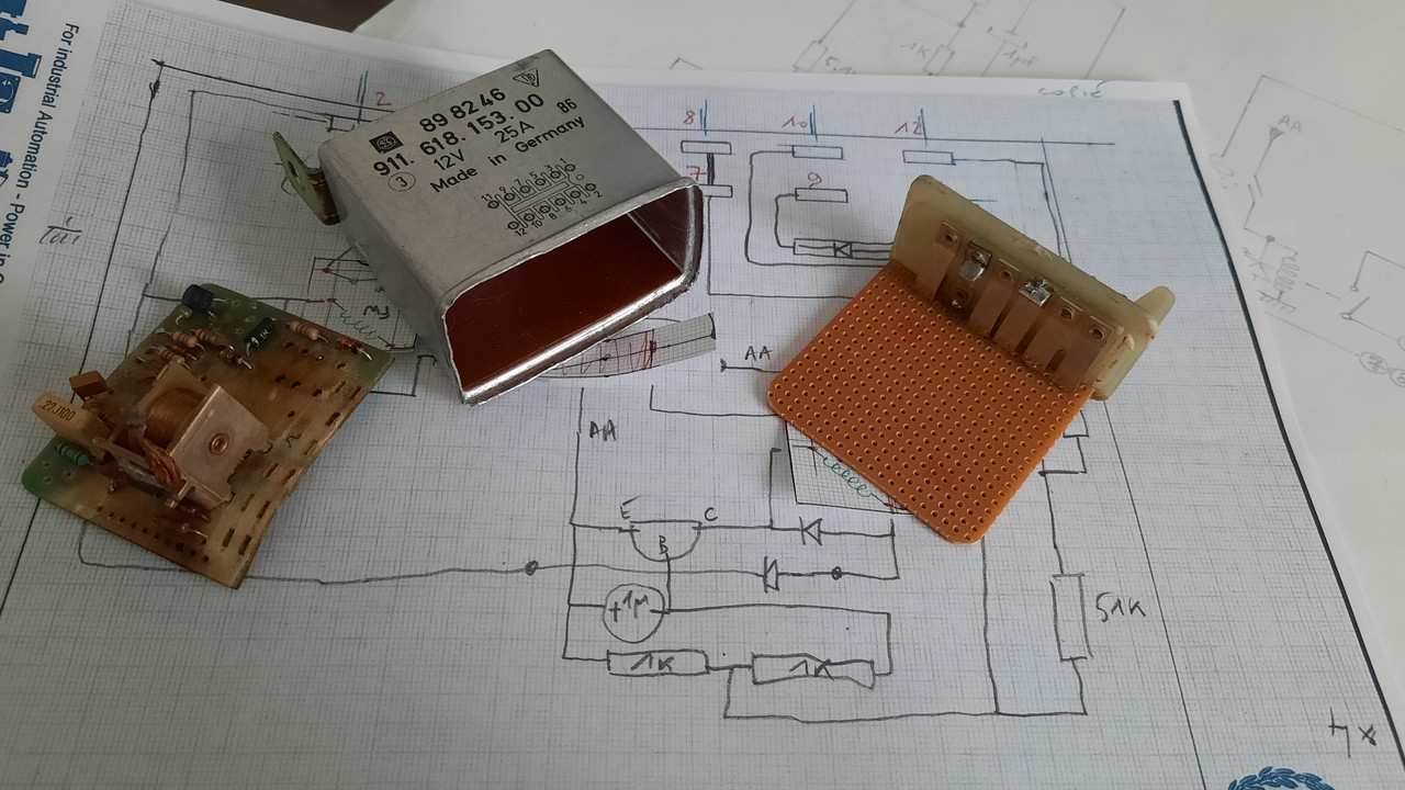

Si vous ne faites rien de votre vieux relais de chauffage HS, je suis preneur du boîtier alu et du connecteur 12 broches. Le reste m'importe peu. Je suis en train de prototyper une carte de remplacement simplifiée à base de mini-relais moulés étanches. Voir photo.
Mon connecteur existant a passablement souffert lors du désoudage.
Merci d'avance aux généreux donateurs. Il va de soi que je prends à ma charge les frais d'expédition. Paiement Paypal ou autre.

Il n'y aurait pas une petite erreur sur ton schéma ?

Oui possible, mais toi c'est ton business, tu fais pas ça gratuitement et c'est bien normal. Quant aux deux relais internes, tu me diras où trouver le plus petit des deux. On en a déjà parlé, j'ai jamais trouvé de source. Si tu en as une, je suis preneur.
Donc comme le mien n'était plus réparable faute de source pour ce petit relais, j'ai disloqué les deux cartes pour pouvoir tracer le schéma dont j'ai posté une partie ce matin même dans un autre post sur le même sujet.
Du coup je poursuis en reconstruisant une version à la fois plus simple et que j'espère plus fiable. Je prévois éventuellement d'en faire une très petite série ou de mettre à dispo le fichier du PCB pour que chacun puisse faire la manip à sa guise. Pour l'instant j'en suis au stade de la carte proto à trous-trous.

Par hasard, j'ai retrouvé un boîtier 911 618 153 00, que je croyais avoir jeté. Le seul problème, sur la partie supérieure du boîtier
un perçage Ø 10,5 mm, (à côté de la patte de fixation) car j'avais bidouillé et rajouté un relais extérieur plus gros en remplacement du « petit relais » inopérant. Ce n'était pas très esthétique mais ça fonctionnait. Par la suite en 07/2017, j'ai trouvé pour 80€, dans une casse allemande le dit relais fonctionnel que j'ai remplacé sur ma voiture. Si ça t'intéresse je t'envoie ce boîtier complet percé
(sans le petit relais) avec son embase à 12 broches il suffit que je connaisse ton adresse postale en MP.
