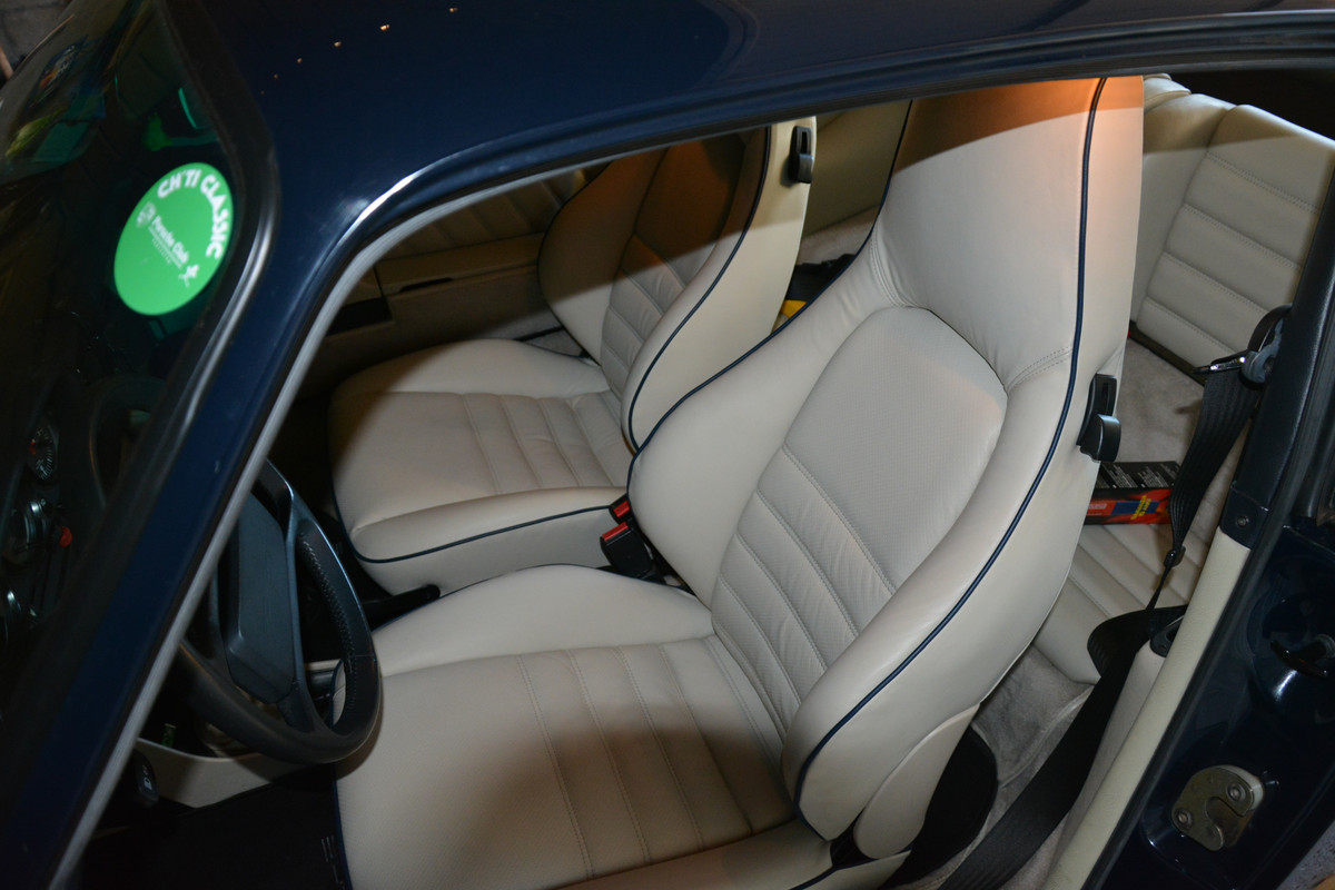

| Domi82100 | le 28/01/2025 à 21:17 Bonsoir. Pour ma part j’ai fait refaire mes 2 sièges avant en cuir par un sellier local et j’ai fait reteinté tout le reste afin de retrouver la même teinte. Mon siège conducteur était pratiquement dans le même état que le tien. Le cuir se patine avec le temps et toujours difficile de retrouver un cuir neuf qui s’accorde avec l’existant. Voici le résultat: ![]() |
| younik | le 28/01/2025 à 21:20 Magnifique Domi |
| aymerica | le 28/01/2025 à 21:40 Wow c’est beau effectivement! |
| Le59 | le 28/01/2025 à 23:20 très jolie |

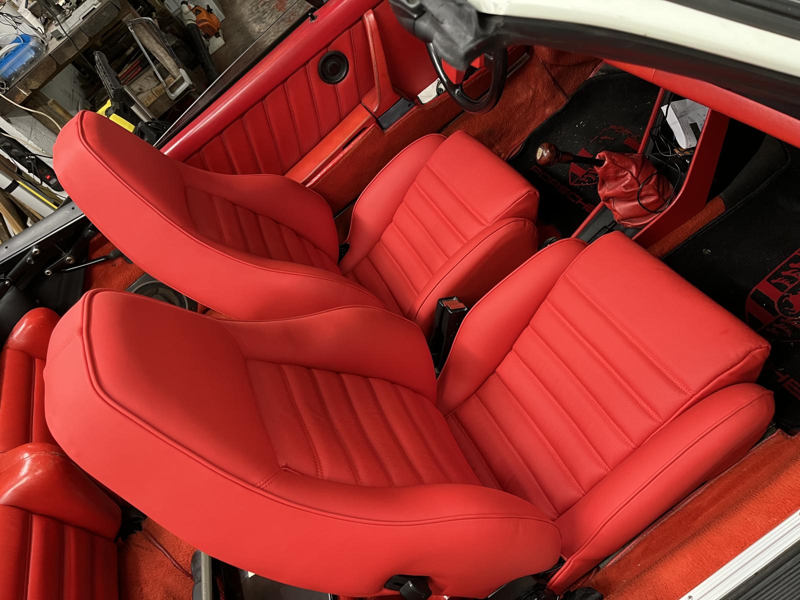

| Olivier76 | |

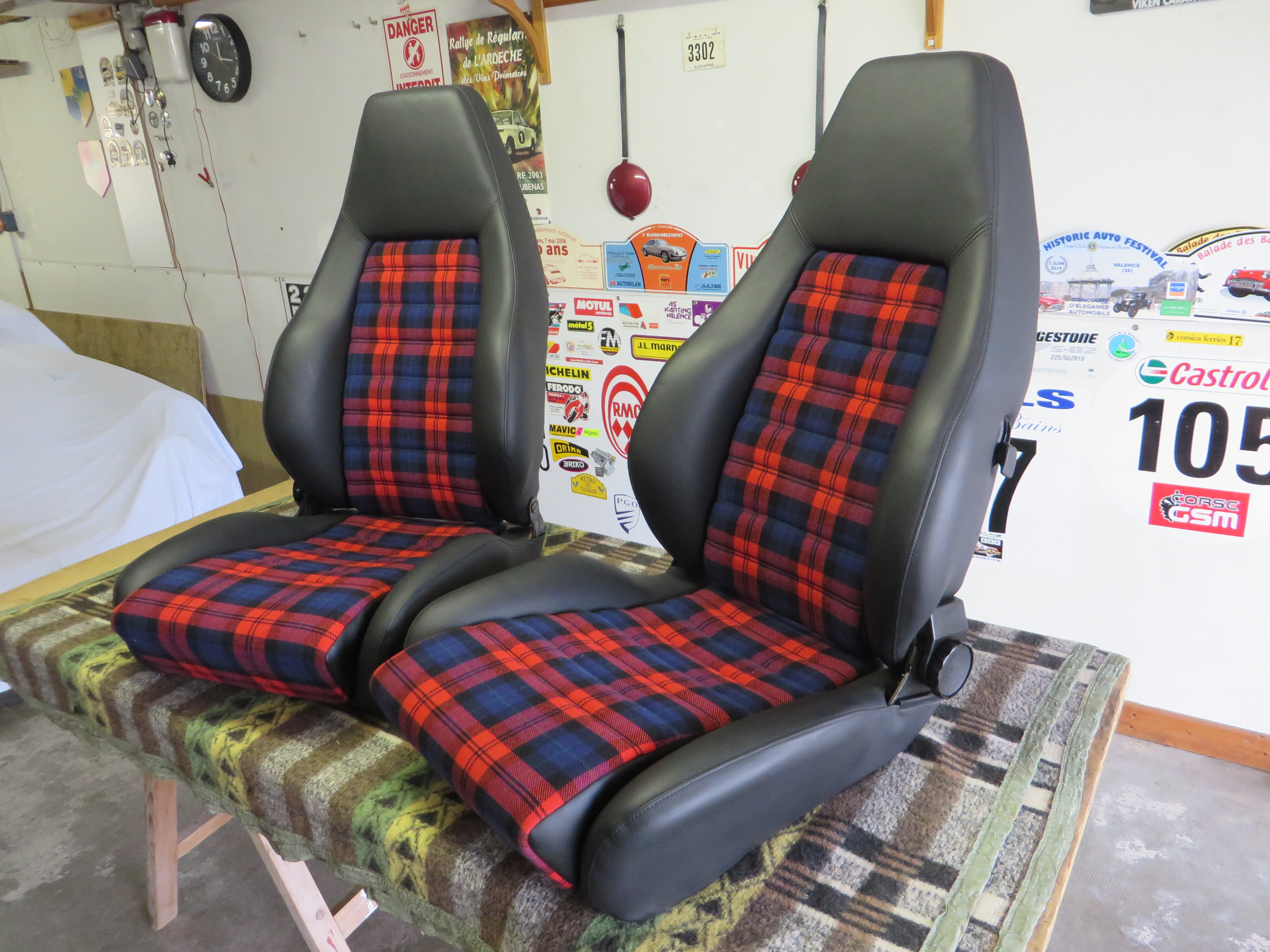

| JC26 | |
| aymerica | le 30/01/2025 à 14:00 ah mais ceux là!! Je suis hyper fan. qd ce sera le moment (pour mon portefeuille et pour moi) il y aura certainement du tissus aussi |
| wazz | le 30/01/2025 à 14:23 Ils sont trop beaux ces sièges de clown. Je m'en lasse pas. |
| tom_mvrk | le 30/01/2025 à 15:00 Salut Aymericaidem j’ai refait faire les miens par un sellier. De l’art ! Pense à changer les mousses. Les coiffes toute prête n’iront pas, vu que tes mousses se sont usées différemment entre passager et conducteur. c’est ici tu peux lui envoyer les sièges directement Message édité le 30/01/2025 |
