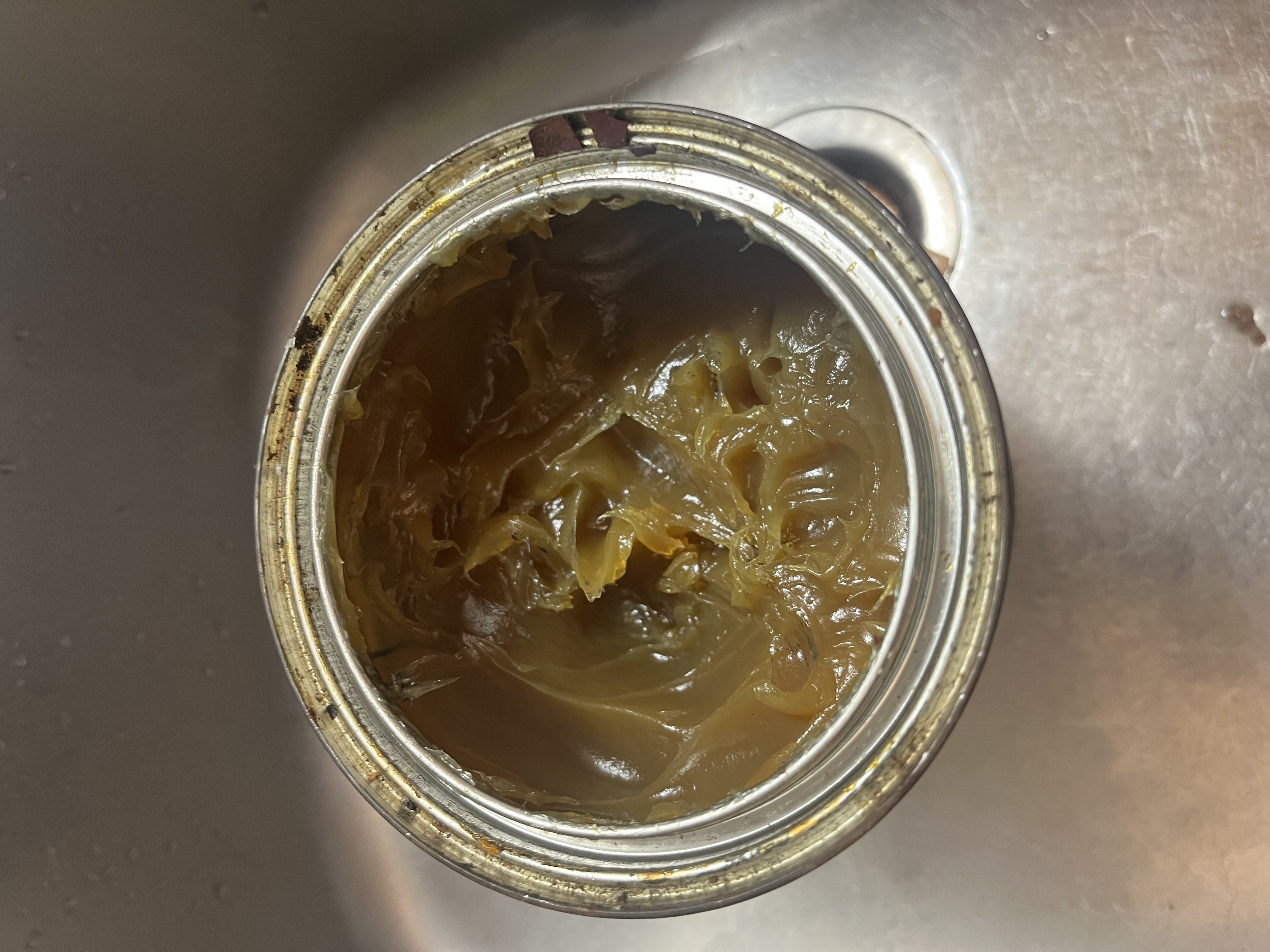

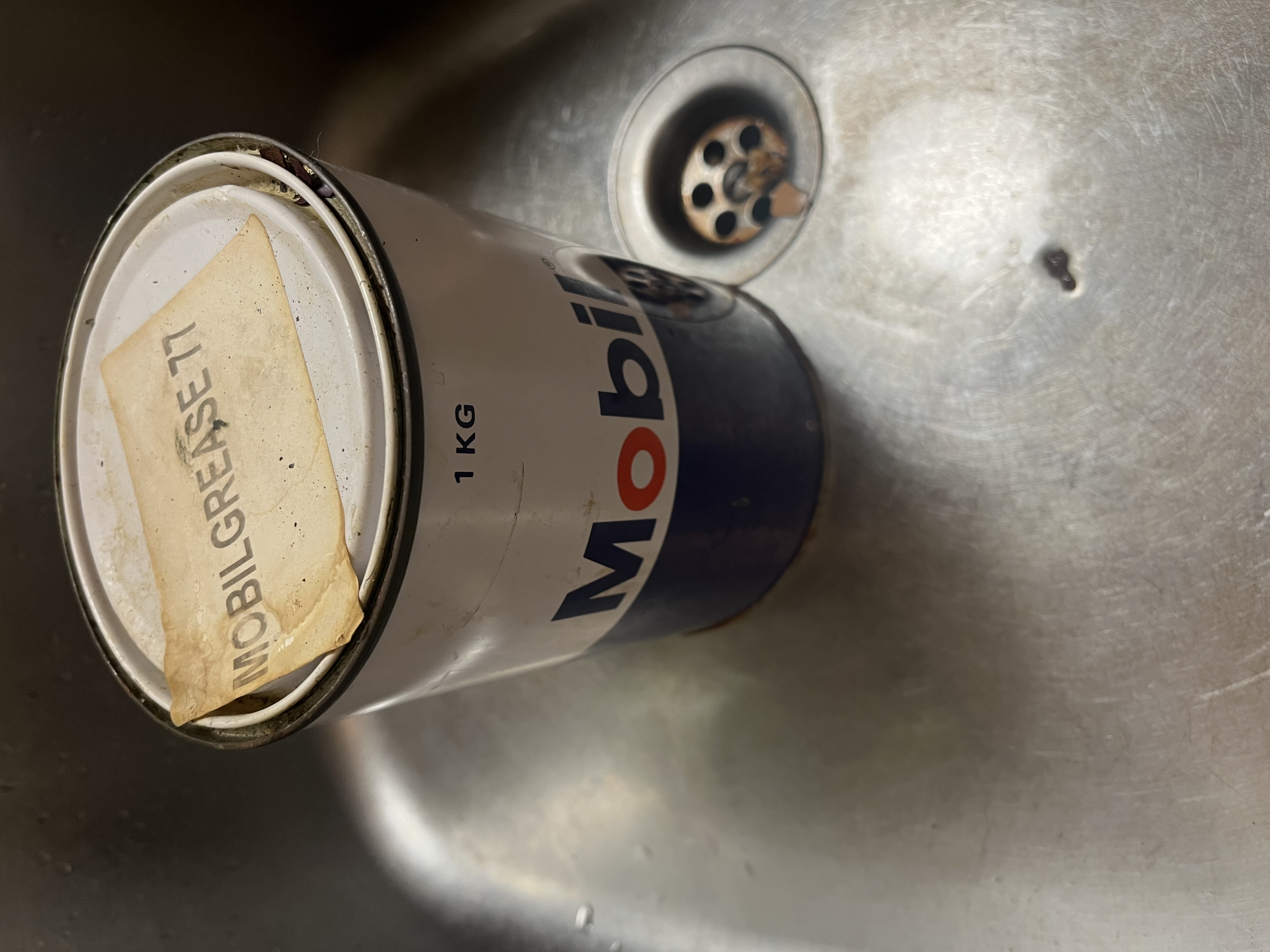

| Biznogoudh | le 03/02/2025 à 11:21 Merci pour vos réponses !!Pour la graisse, c'est de la Mobilgrease 77, et il n'y a pas plus d'information. Je pense que je vais acheter de la graisse adaptée Message édité le 03/02/2025 |
| François77 | le 03/02/2025 à 11:38 garde ta graisse elle va bien c'est écrit dessus ICI |
| BERA WEKA | le 03/02/2025 à 11:58 Très bien ta mobil, pas besoin d'en acheter une autre si tu en as assez |
| Biznogoudh | le 03/02/2025 à 14:40 Acheté milieu des années 1990 pour graisser quelques charnières et mon perforateur, le pot de 1kg est encore presque entier |
| BERA WEKA | le 03/02/2025 à 15:54 Eh ben comme ça elle est quasi "matching" Blague à part, regarde quand même qu'elle soit encore en état (pas de séparation de phase par exemple, et puis pas toute sèche non plus...) |
| aubelix 14 | le 03/02/2025 à 18:00 Dixit BERA WEKAPerso j'ai acheté la "VERTE" de chez Belleville (spéciale roulement)et le pot est joli ! sinon , la graisse est trés ressemblante a la graisse marine que je prends en cartouches ... |
| Biznogoudh | le 04/02/2025 à 09:15 Ce soir, je vous fais une photo du pot et de la graisse |
| Biznogoudh | le 06/02/2025 à 15:04 Voici avec un peu de retard les photos de mon antique pot de graisse : |
