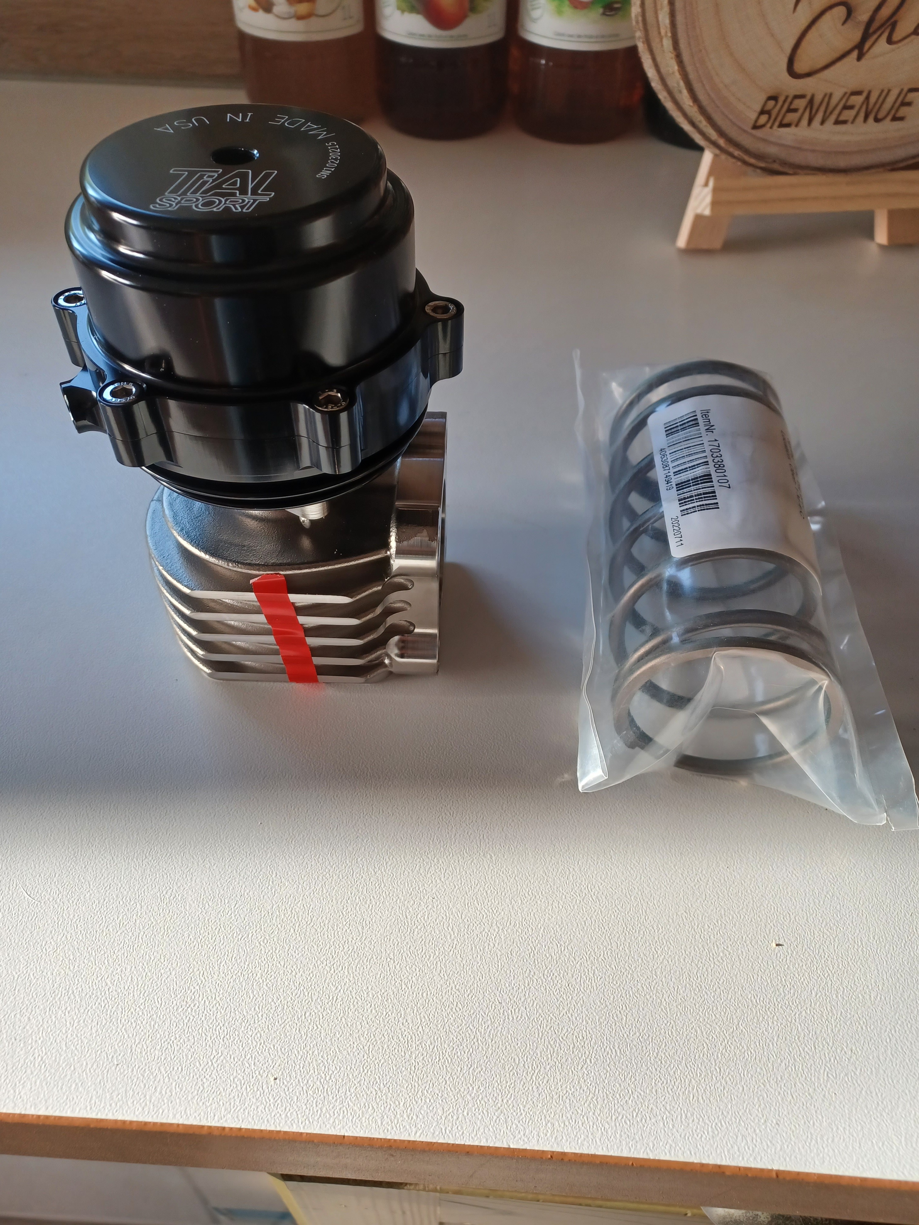

Voici ma tial que j ai monté en remplacement de mon origine hors d usage, avec le ressort et la référence dessus pour du 0.8bar comme l origine.
Neuve le ressort est à part donc tu a du avoir la référence dessus également.
