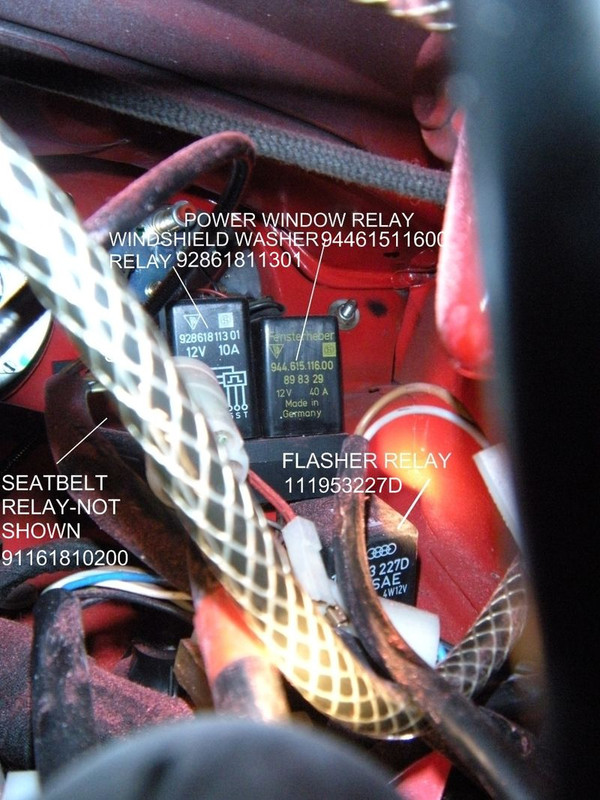

| Lolo44 | le 09/02/2025 à 17:17 Dixit aubelix 14oui , sur les 944 il y a une subtilité qui fait qu'on peut actionner (remonter ou descendre ) la vitre électrique si la porte est ouverte mais le contact coupé (j'ai eu le probléme sur mon cab et ca déchargeait la batterie ) je crois que c'est pareil sur les 911 ...Merci pour vos retours. Alors justement, je me suis retrouvé hier avec... la batterie déchargée ! Il est où, précisément, ce relais ?? |
| wazz | le 09/02/2025 à 17:27 Ici ![]() |

| Lolo44 | le 10/02/2025 à 01:20 En fait, ce peut être l’un ou l’autre de ces relais, comme il semble y en avoir 4 au même endroit… |
| wazz | le 10/02/2025 à 09:58 Oui mais, déjà, le seatbelt, normalement tu ne l'as pas si c'est une européenne. La centrale clignotants, tu le saurais si ça déconnait. Restent les deux du haut. Si ton lave-glace fonctionne normalement, on s'oriente sur le relais des vitres électriques, car il est couplé aux contacts de porte comme le souligne Marc. Et le drainage de ta batterie est une piste, car c'est souvent à cause de ce relais qui reste sous tension moteur éteint. |

| wazz | le 11/02/2025 à 14:38 Dixit Lolo44Ok j’ai ouvert les capots pour jeter un œil. Oh putain l’accessibilité !Accès par l'intérieur, en ôtant les compteurs qui te gênent. La centrale clignotants peut être retirée par le coffre. |
