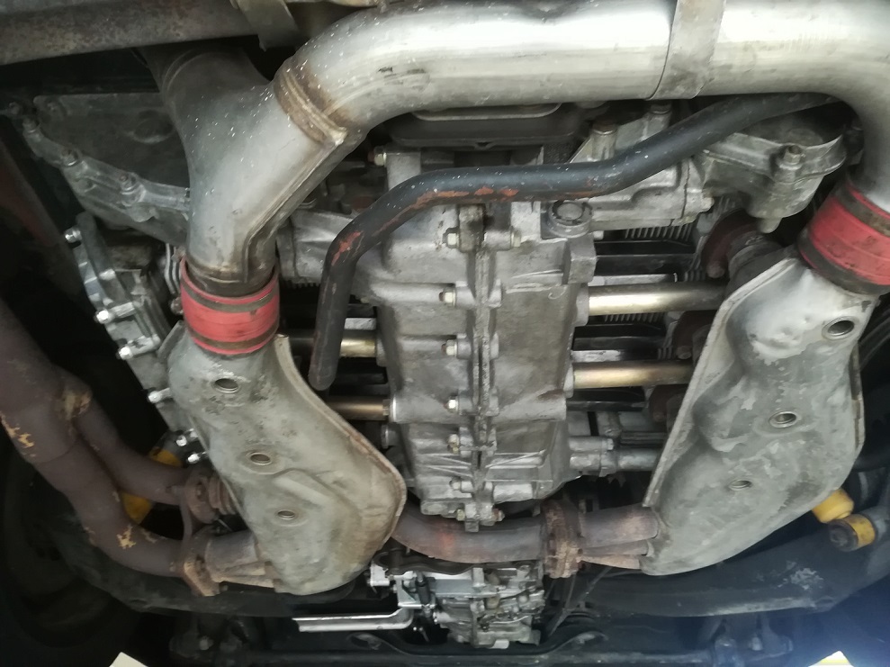

je dis - ça a l'air sympa mais à quelle fréquence regardez-vous sous le moteur de votre voiture..Pour moi, un moteur propre et sans fuite, c'est très bien.Regardez, ce moteur est fondamentalement propre (reconstruit en 2008), pas d'autres choses nécessaires.Je le conduis juste...oh oui, je ne me soucie même pas d'avoir le tuyau droit chromé..si quelqu'un demande...
le 08/02/2025 à 16:04
waouhhhh ! bravo pour l'étanchéité bien réalisée , Yvan ! c'est rare d'avoir un moteur de 911 aussi étanche ... tout en joints Porsche , je suppose ?
le 08/02/2025 à 16:14
aube..en fait non, à Los Angeles j'ai toujours préféré Elring de France
le 08/02/2025 à 17:01
ah ? ok ! bon a savoir ! parce que beaucoup ne jurent que par les joints Porsche donc , a priori question de montage ...
aprés controle , c'est ce que j'ai monté sur mon moteur ! cool ...coussinets Glyco , segments Mahle, gougeons ARP ,soupapes AE ...
