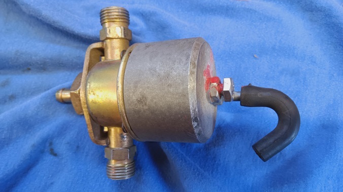

| proporsche | le 17/02/2025 à 13:30 j'en avais un dans ma 911 quand je l'ai achetée en 1996. Je l'ai enlevé tout de suite...![]() |
