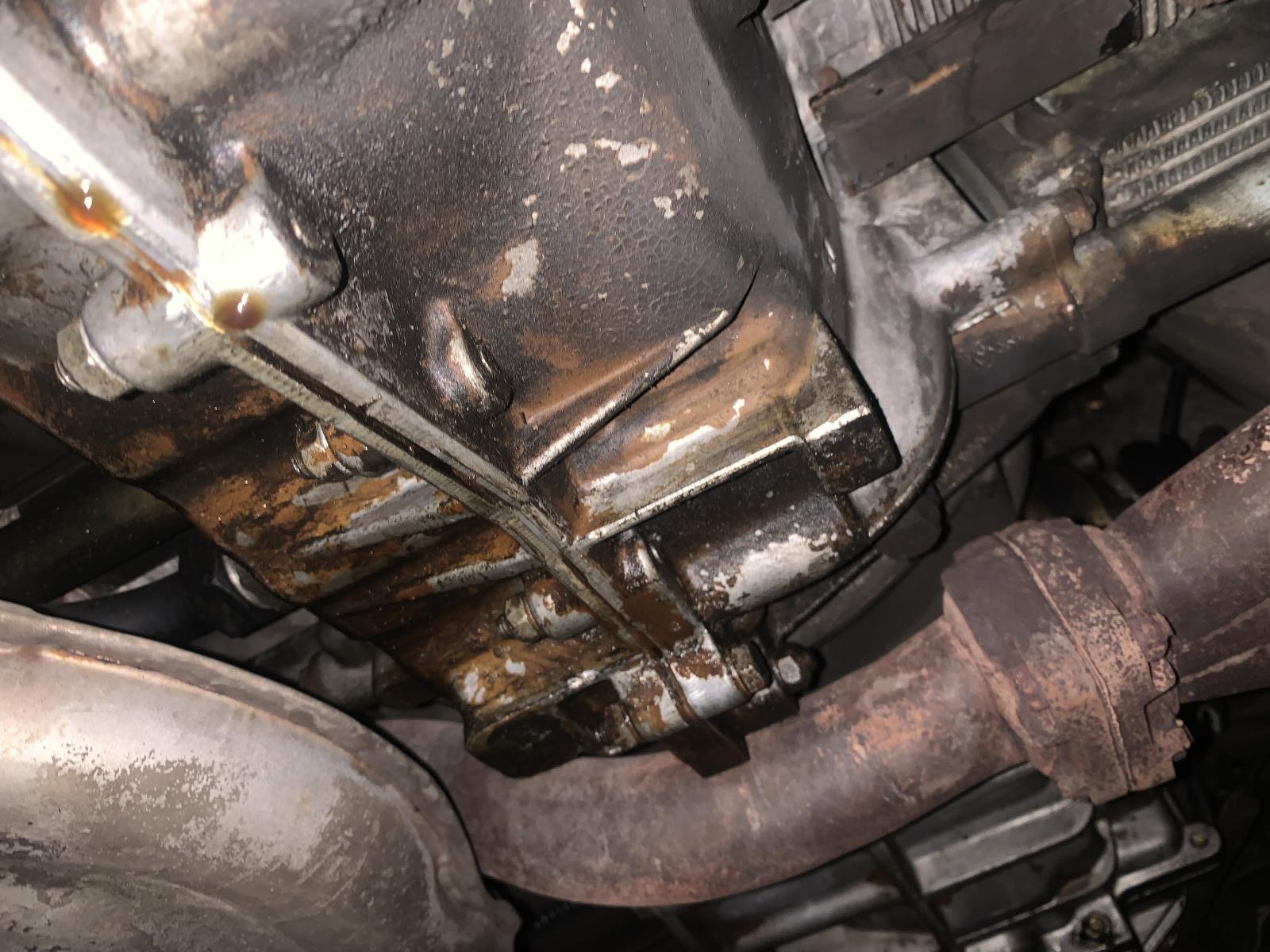

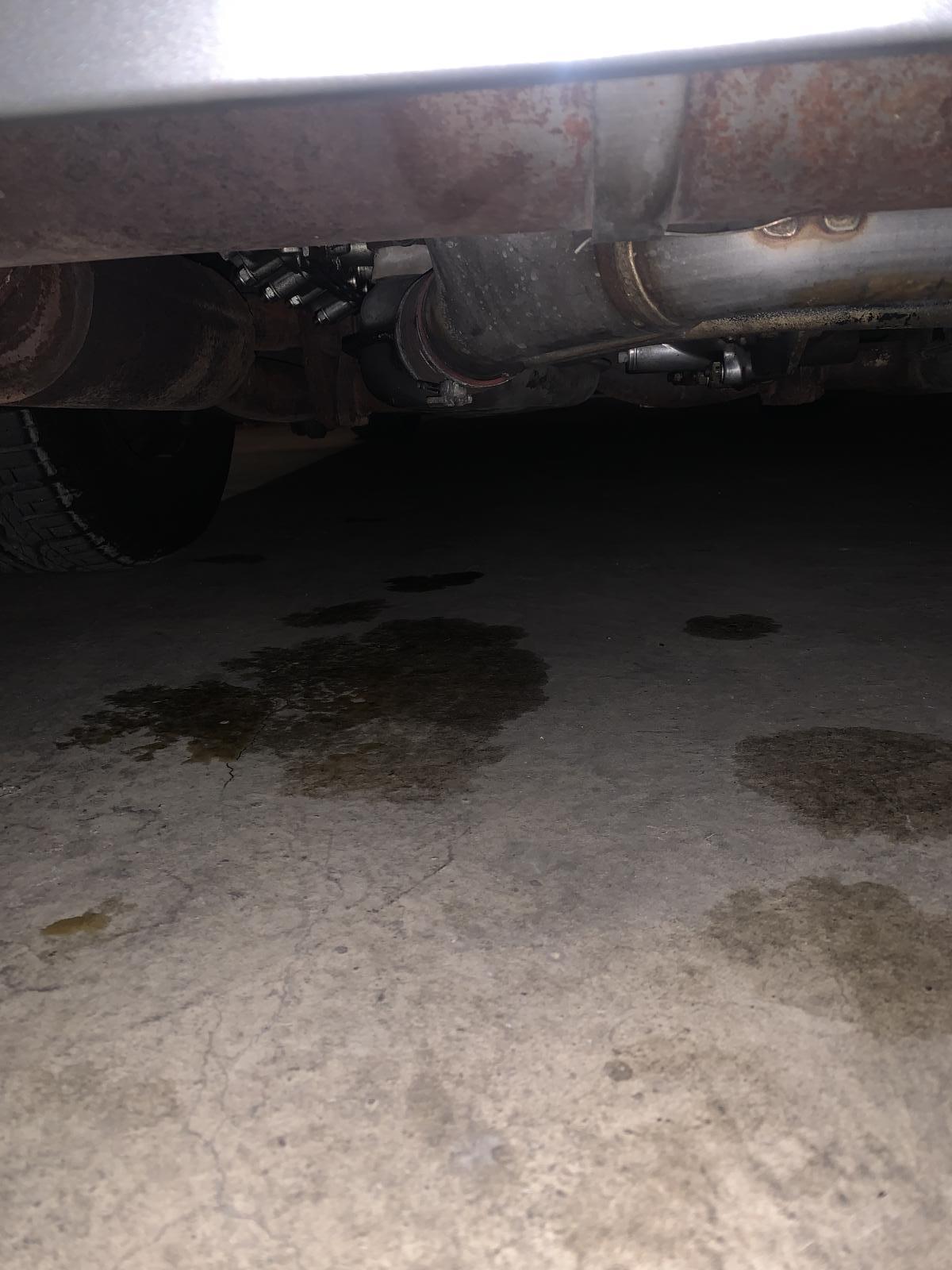

| PFO94300 | le 28/02/2025 à 12:02 Bonjour à tous Je voulais avoir votre avis sur une fuite côté gauche que j’ai détecté récemment . J’ai acheté la voiture 3,2 1987 124.000 km en décembre 2024 1 ère main même propriétaire depuis 2024 et entretien Porsche à 95% donc un bel historique. On a fait la vidange en décembre avec le vendeur à qui j’ai acheté la caisse . Depuis j’ai pas beaucoup roulé à cause du temps ! Depuis une semaine environ je constate une petite flaque d’huile côté gauche Je joins quelques photos et une petite vidéo. Merci d’avance pour votreaide . Philippe |

| wazz | le 28/02/2025 à 13:18 Elle paraît assez conséquente cette fuite. Ivan (proporsche) ne devrait pas tarder à se manifester, il adore les fuites d'huile. Par contre il va te demander d'autres photos plus précises. |
| François77 | le 28/02/2025 à 14:05 regarde ton palier N°8... ça suinte souvent là puis ça coule en dessous |
| JOJOLABRICOL | le 28/02/2025 à 14:28 là c'est plus une fuite, et vue l'état du carter moteur ça fait un moment qu'elle existe je pense.Voir capteur de pression d'huile, joint du reniflard, ou simplement durite branchée au niveau du reniflard qui se serrait démanchée. Après ça peut venir aussi du joint SPI volant moteur...c'était ça sur la mienne quand je l'ai acheté. |

| JOJOLABRICOL | le 28/02/2025 à 15:27 vu la flaque d’huile sur le sol elle semble perdre pas mal à l'arrêt (en roulant?), perso je traiterai le problème au plus vite.Tu pourrais rouler en fait, MAIS!!, mais surveille ton niveau d'huile dans la bâche (moteur chaud à plat), Regarde quand même si tu n'as pas la durite dont je parlais plus haut qui ne serait pas déconnectée, ou fendue, le capteur de pression d'huile aussi, c'est vite fait de le contrôler et de le changer (pas très accessible toutefois). Les tubes de retour d'huile aussi, ça se regarde rapidement, et ça se remplace très vite aussi (pas besoin de vidanger). Après si c'est pas tout ça...consulte Message édité le 28/02/2025 |

| aubelix 14 | le 28/02/2025 à 16:40 Dixit PFO94300Ok Joël merci pour l’info .nettoie au nettoyant freins et essaye de localiser la fuite ... j'avais compris (a tord a priori ) qu'elle était restée un bon bout de temps sans rouler ... le mano contact de pression d'huile peut etre aussi une piste interessante méme si je , en général ca arrose tout le moteur alors que tu as un coté sec ... (sale mais sec ) Message édité le 28/02/2025 |

| PFO94300 | le 28/02/2025 à 17:15 Dixit aubelix 14nettoie au nettoyant freins et essaye de localiser la fuite ... j'avais compris (a tord a priori ) qu'elle était restée un bon bout de temps sans rouler ... le mano contact de pression d'huile peut etre aussi une piste interessante méme si je , en général ca arrose tout le moteur alors que tu as un coté sec ... (sale mais sec )Message édité le 28/02/2025Guilhem et toi vous indiquez que le moteur semble sale . Le papy prenait vraiment soin de sa grenouille pourtant , vous pouvez me dire ce qu’il faudrait faire ? Ou ce qui vous semble sale ? |
| aubelix 14 | le 28/02/2025 à 17:22 c'est "normalement " sale ... mais l'huile fraiche , c'est pas normal ... |

| aubelix 14 | le 28/02/2025 à 17:50 et , du coup , elle devrait etre facile a localiser , vu que tout le moteur n'est pas noyé d'huile ... |
| Seb32 | le 28/02/2025 à 18:22 J’avais un souci très similaire, ça venait de la durite en métal qui relie le bas moteur à la bâche à huile. La fuite était au niveau du raccord sous le bas moteur, fallait resserrer la durite |
