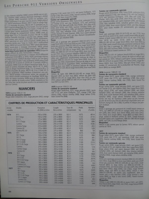

Un peu de lecture (cf. Flat 6 Magazine N°143, Janvier 2003)
Par contre, il y a une erreur dans les numéros de série qu'ils mentionnent...

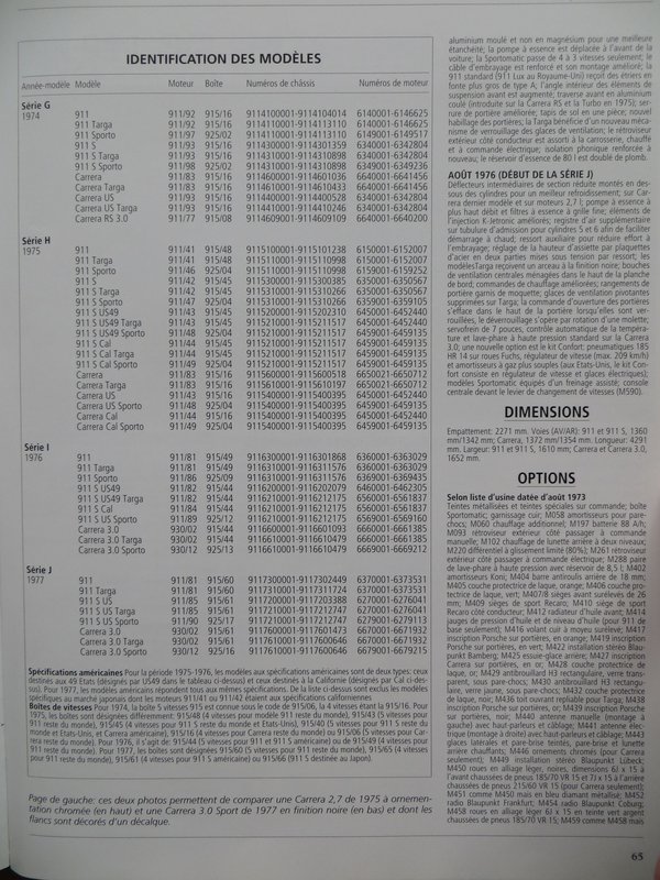

Ceux extraits du livre "Porsche 911 Versions Originales" de Peter Morgan (photos ci-dessous) sont fiables :
Pour le millésime '77, Sonauto affichait la 911 Carrera 3.o à... 129 000 FF.
D'après l'INSEE, ça équivaudrait actuellement à un montant d'environ 88 250 €. Sensiblement à mi-chemin des cotes "concours" et "parfait état" proposées par Flat 6 Magazine.
