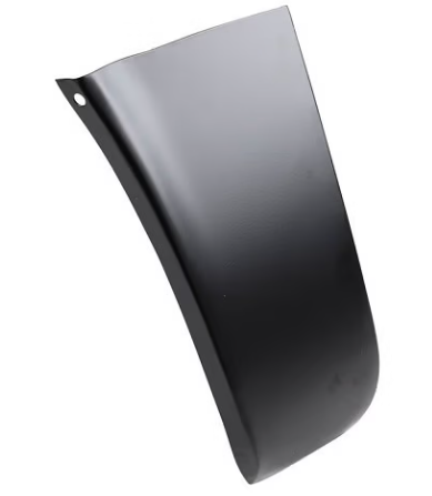

un classique, j'ai une aile avant (G) qui est très corrodée et percée ( je ne mets pas de photo, ça évitera les larmes) !
Je voudrais couper le bas et ressouder un pièce de réparation, mais je ne trouve pas sur aucun site français ou allemand
Je trouve pour les type F, juste le bas, mais pas pour les type G , ou alors des pièces qui compose la moitié de l'aile à presque 500€ !!!

merci François, mais je ne trouve pas chez eu non plus. L'aile est déposée sur l'établi, reste à creuser la misère pour voir l'ampleur des dégâts, mis on voit parfaitement à travers !
Après que j'ai posé la question par mail sur la dispo d'une telle pièce de carrosserie, un site bien connu commençant par un M, me propose de faire une demande de création de référence auprès de son fournisseur. Le délai je suis pas pressé. Reste la question du prix ? Si je ne trouve pas, je vais explorer cette voie...
