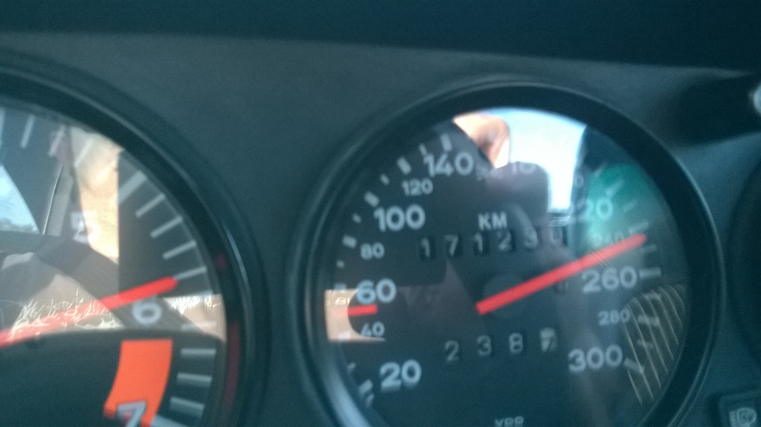

| BERA WEKA | le 24/03/2025 à 08:47 Dixit Fantomas911Personnellement, mon compteur bloque également à 240 quand je suis sur un tronçon sans radar.Et moi vers 260 Mais pas besoin de l'envoyer chez Station compteur, j'ai déjà localisé le court-curcuit...il est accroché au volant ![]() Message édité le 24/03/2025 |
