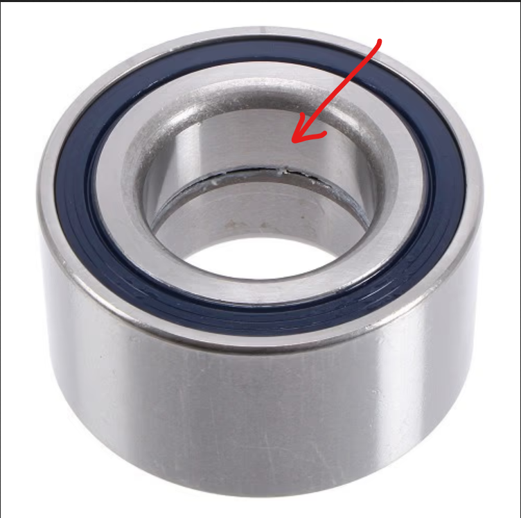

| JOJOLABRICOL | le 08/04/2025 à 11:45 pas facile de voir ce que c'est...poussière, copeaux de métal?.La pièce que j'ai reçue ne comportait pas de défaut visuels apparent et pas e soucis de montage. Je verrai bien dans le temps si ça prend du jeux. |
