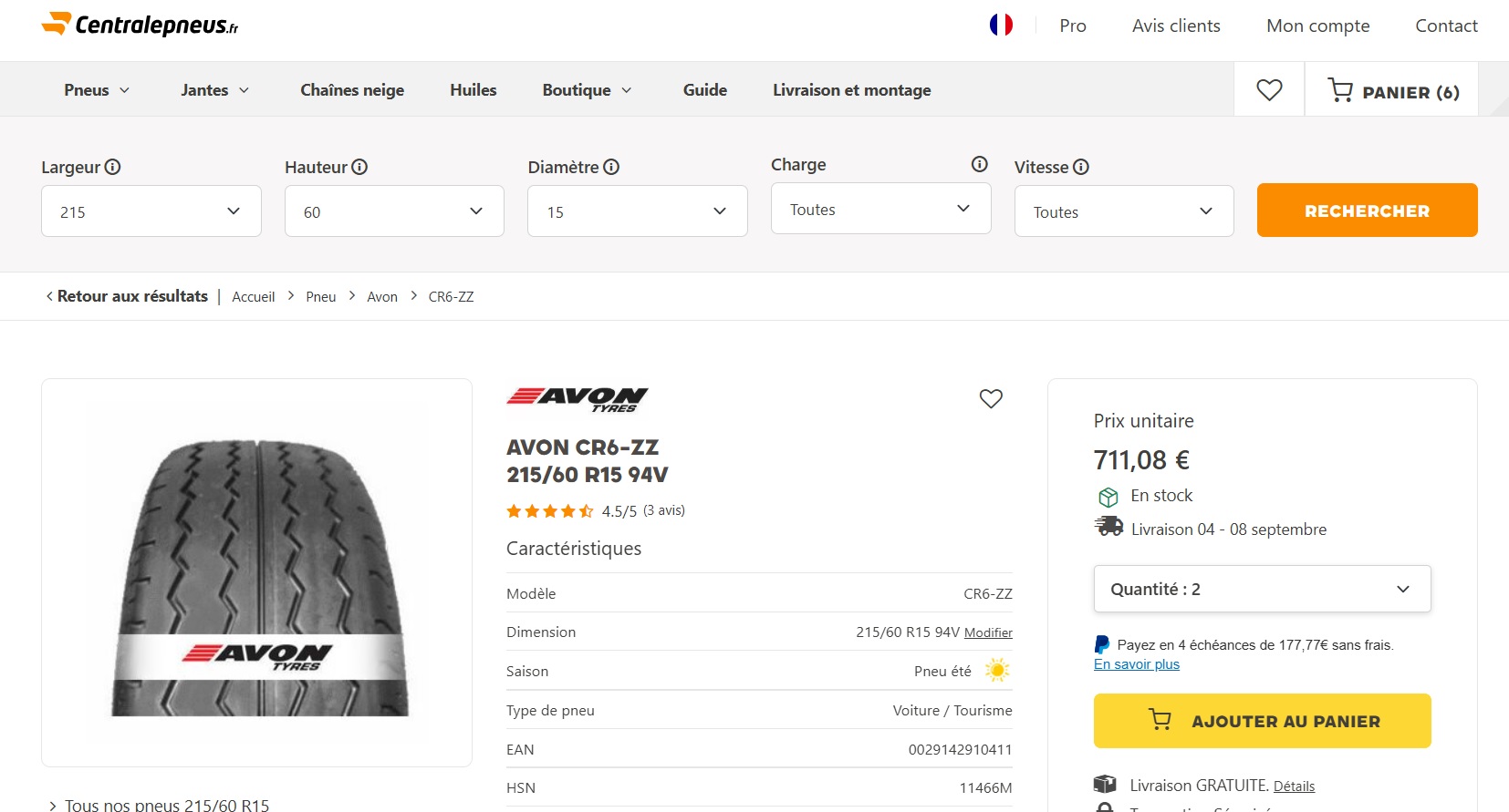

Avon c'est une marque de bonne réputation
Par contre je ne vois rien en 215/60/15 chez eux ?
Tu aurais la réf que tu as identifié, ça aidera tous les porschistes équipés de 15"
le 02/09/2025 à 16:17
oui Avon c'est connu , mais de la à vendre un rein pour ce payer une paire de pneus à la bonne dimension

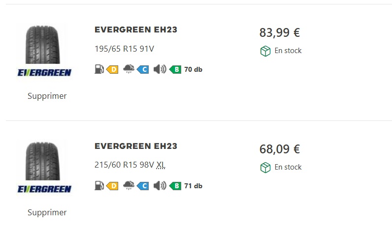

le 02/09/2025 à 17:57
bon je viens de trouver ça ... dispo , abordable , bonne taille, bonne indice de vitesse , pour le reste ... je connais pas cette marque

le 02/09/2025 à 21:11
Dixit stephane85bon je viens de trouver ça ... dispo , abordable , bonne taille, bonne indice de vitesse , pour le reste ... je connais pas cette marque
J'en ai fait monter 2 à l'arrière de ma 3.2 en remplacement des Khumo Ecowing.
Ils sont vraiment pas bons. C'est très marrant car elle glisse à la remise des gazs comme une vieille BM, mais faut pas avoir à freiner ou lever le pied en courbe un peu rapide.
