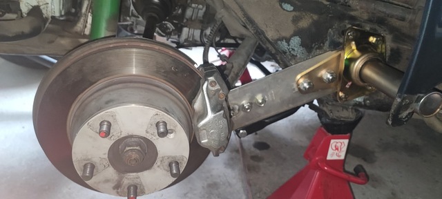

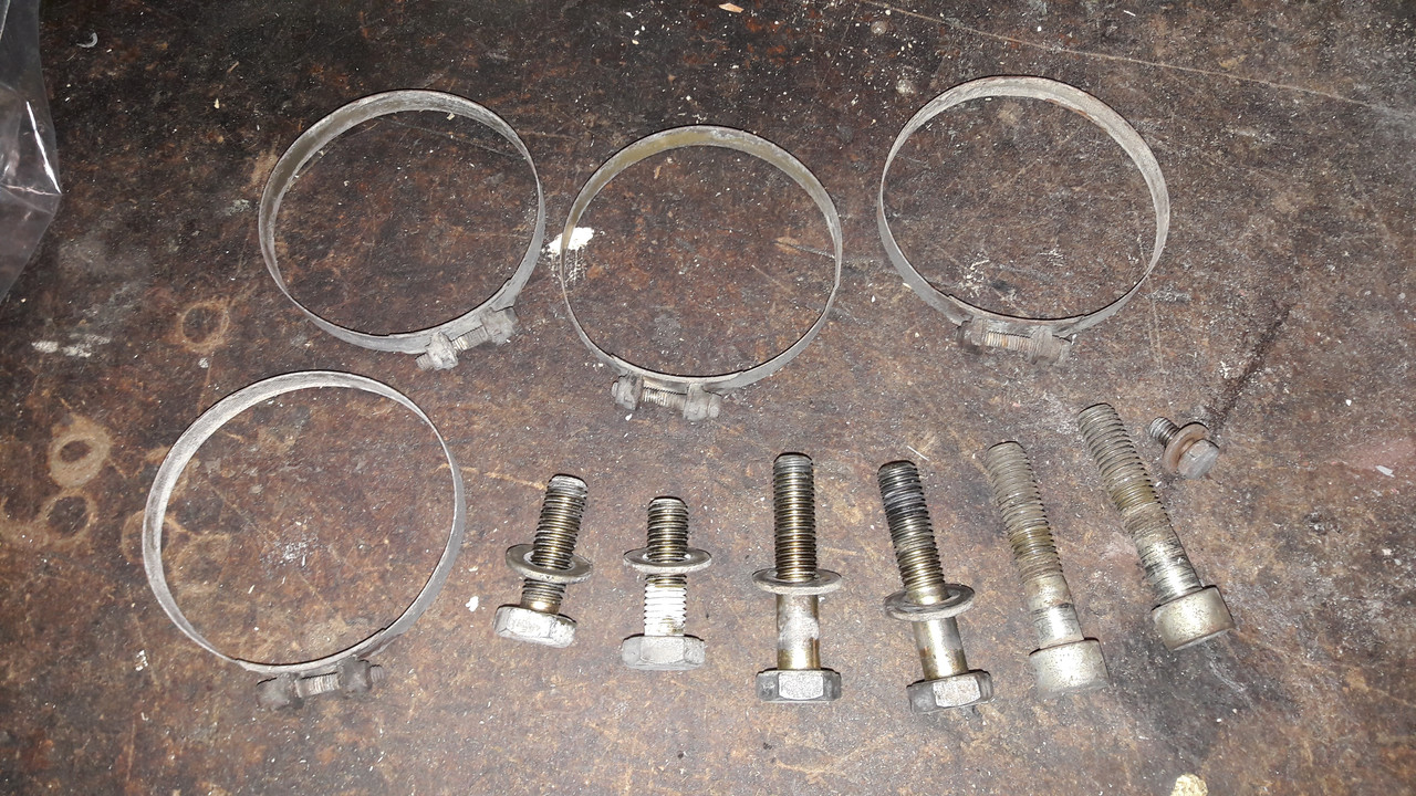

| Chouffard | le 16/04/2025 à 11:14 Bonjour à tous!Avant ma question, une petite histoire... J'ai récemment remplacé mes silentblocs et jambes de force, sans aucune difficulté grâce aux nombreux sujets et blogs (merci @Satanas). Au vu du piteux état des jambes et caches, je n'ai pas chipoté et ai préféré les remplacer. Et au vu du résultat, je ne le regrette pas: ![]() Au vu de l'état de certains boulons/écrous/vis, tant qu'à repartir sur du neuf et surtout propre, je me suis dit que j'allais aussi les remplacer. Si je n'ai eu pas trop de mal à trouver pratiquement tout le matos chez le revendeur allemand en 3 lettres, côté visserie c'est le néant. Obligé de me rabattre sur la rose... grosse erreur! Si je savais qu'il fallait se méfier de pas mal de choses, je pensais que pour du basique tel que la visserie ça irait. Que nenni! J'ai réussi à casser un boulon fixant la biellette de la barre stab dans le triangle de suspension... avant de constater en comparant l'ancien boulon et un nouveau que les filetages n'étaient pas corrects: ![]() Bref obligé de forer le bout d'écrou cassé et de re-tarauder... pour finalement remettre les anciens écrous. Idem pour l'écrou de fixation du bas de l'amortisseur dans le triangle... sauf que cette fois-ci je me suis arrêté dès que ça forçait. Tout ça pour en venir à ma question: Je suis actuellement en train de remonter les bas de caisses, mais les visseries étaient variées et rouillées. J'ai beau chercher mais je ne trouve nulle part à part chez la rose et Porsche Poitiers (86 € de frais de port pour quelques vis vers la Belgique 😯 ). Vous auriez des recommandations? Aller directement chez Porsche? Merci d'avance |

| Jedi207 | le 17/04/2025 à 16:04 Quand j'avais refait mes bras arrières, les 2 écrous à fort couple de serrage que j'avais acheté sur la Rose n'ont pas résisté... J'avais remis ceux d'origine...La Rose c'est vraiment pas top top |

| Chouffard | le 18/04/2025 à 10:43 Merci à tous! J'ai trouvé mon bonheur et passé commande hier chez FixNVix (idem Cergy vis). Avertissement déjà reçu ce matin comme quoi le colis était expédié 😯 Je garde le vendeur eBay dans mes favoris... pas mal de références aussi! Merci! Et oui, la Rose, en plus des références incorrectes, la qualité n'est vraiment pas top (pour rester poli). |
| wazz | le 18/04/2025 à 11:36 La Rose faut oublier, ils n'auront que ce qu'ils méritent. Chez fixnvis / visseriefixations /Cergy vis, pour une commande au-delà d'un certain montant (me souviens plus lequel), tu as même droit à un paquet de nouilles ou à des bonbecs ou je sais plus trop quoi comme confiseries, bref un truc qui se mange. Plutôt sympa, même si j'aurais préféré du pif ou de la bière. Le bichro, j'ai tout fait faire aussi, j'en avais bien 5 kg de pièces et c'était vraiment pas cher, à peine plus de 100 balles de mémoire. Seul bémol, quelques vis et écrous sont devenus inutilisables à cause de la surépaisseur laissée par le traitement. J'aurais peut-être dû mieux nettoyer les filets avant d'envoyer. Pas grave, j'ai pu les remplacer par de la visserie standard de Cergy. |
