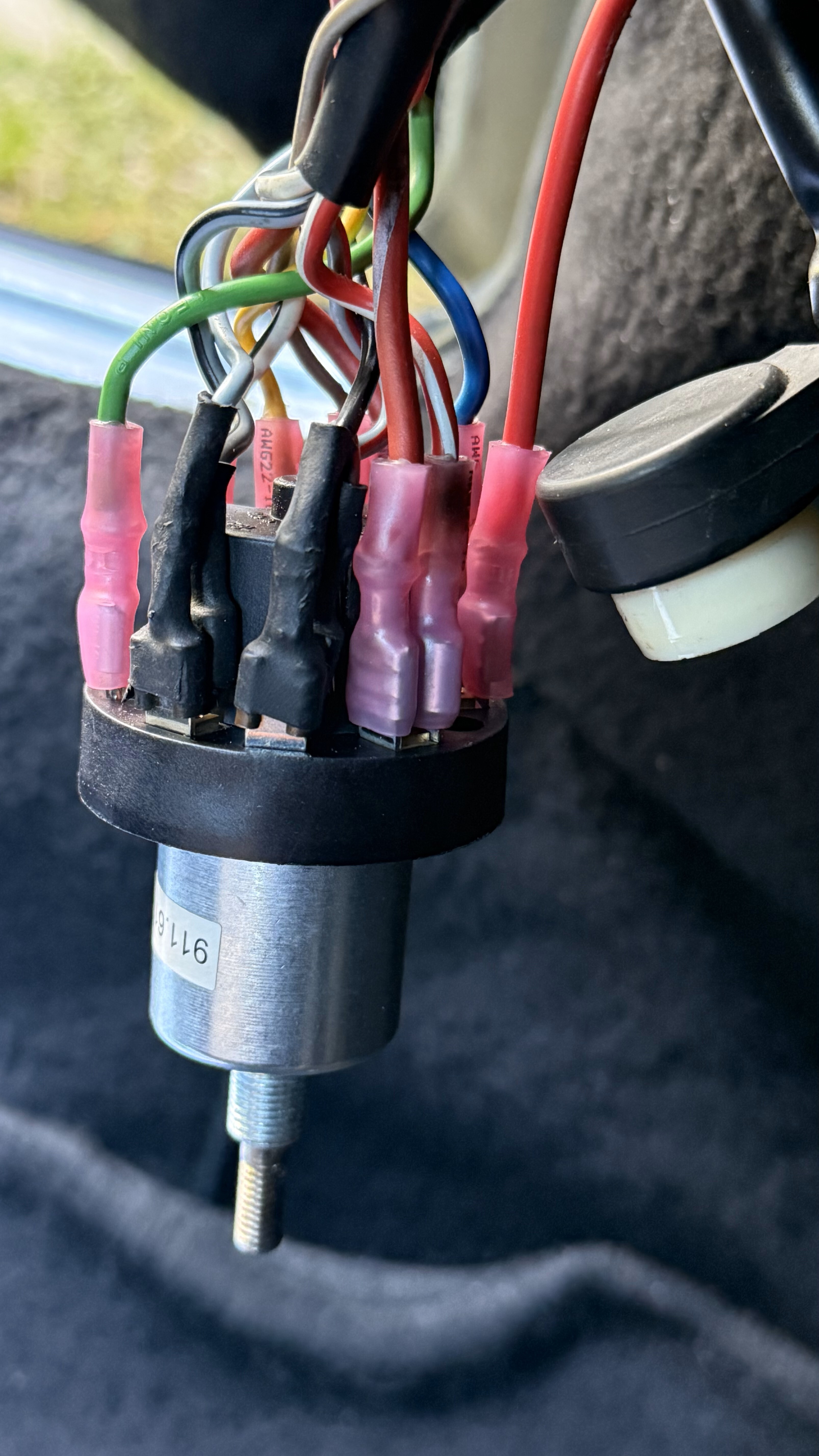

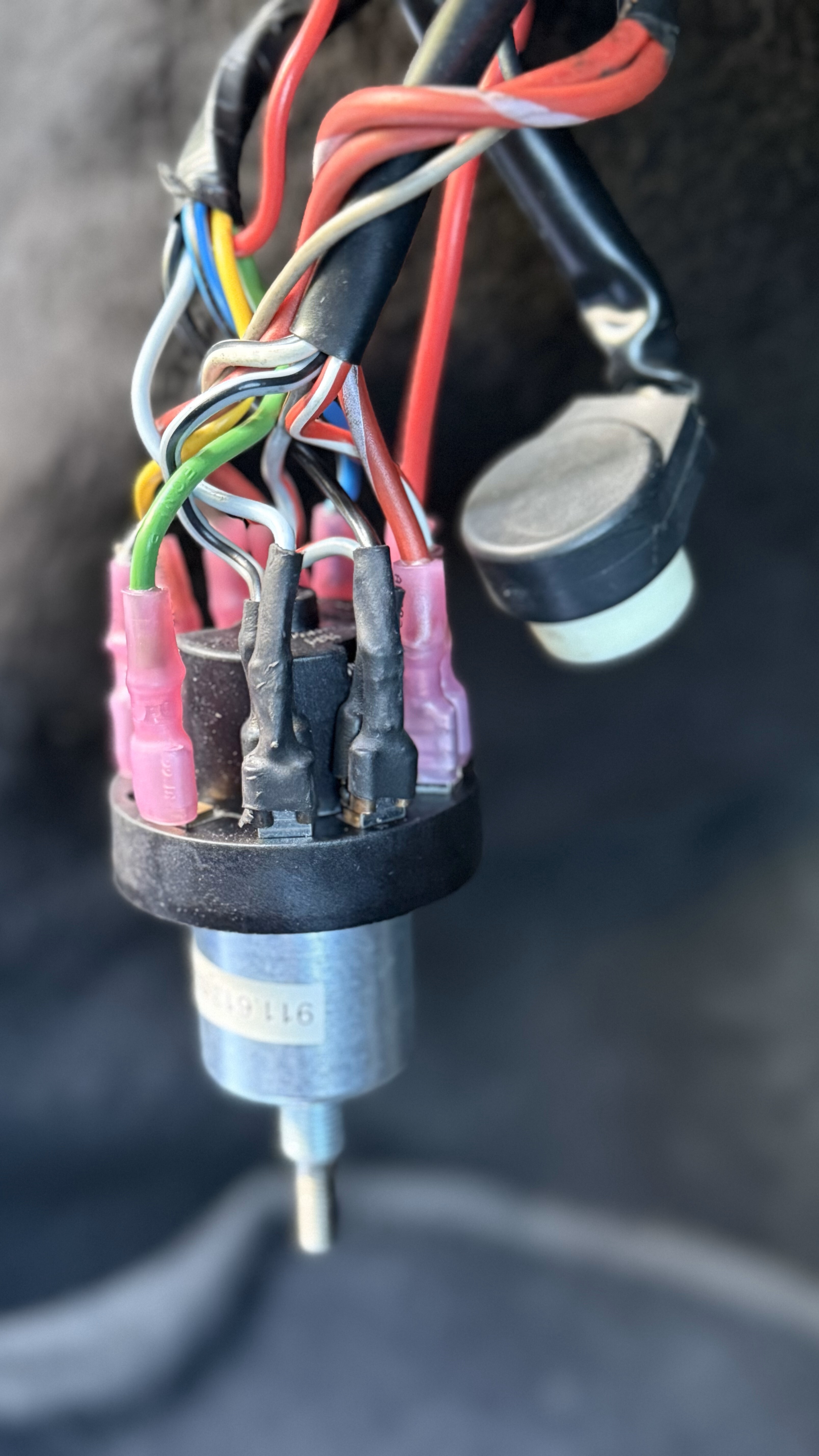

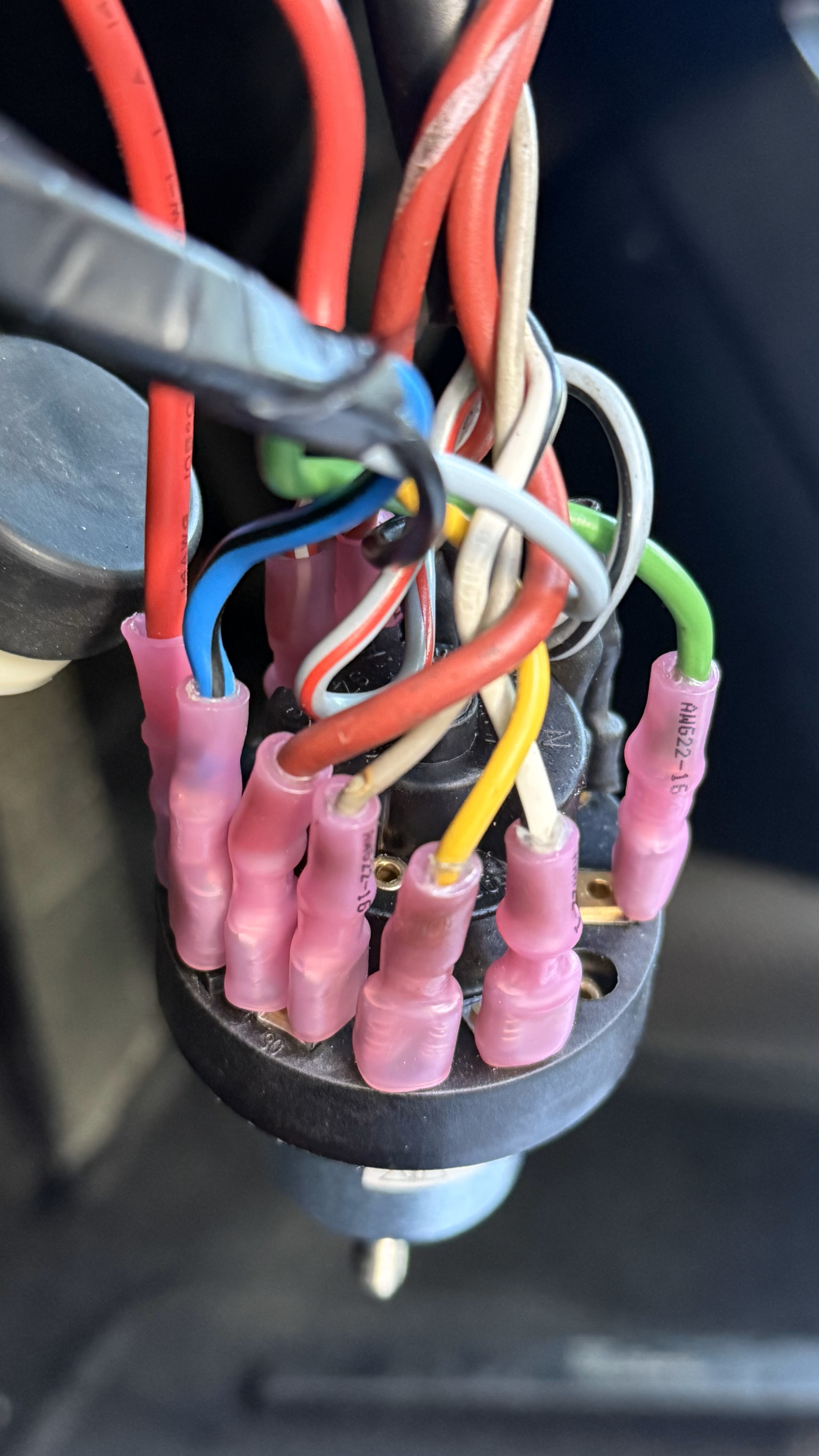

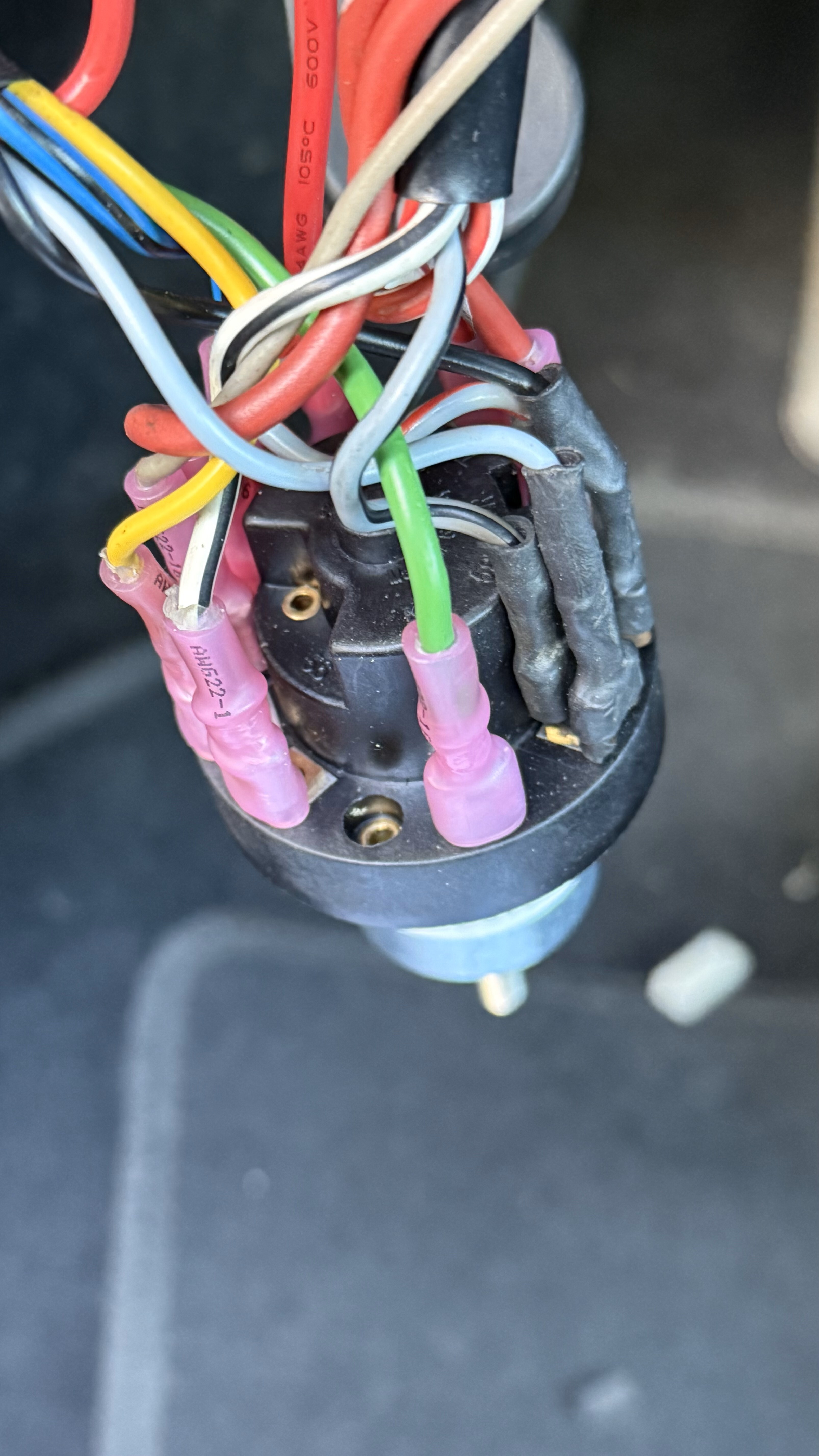

| LuxInterio | le 01/05/2025 à 11:54 Hello à tous,Sur ma 911 3.2 de 1984, je ne suis pas certain du bon branchement de la molette de sélection "veilleuses / codes". Vous trouverez quelques photos ci-dessous. Est-ce que quelqu’un pourrait me confirmer (ou infirmer) que le câblage est correct ? Et si ce n’est pas le cas, auriez-vous les bonnes correspondances entre les couleurs de fils et les prises ? J’ai fouillé un peu sur la toile, mais je n’ai pas réussi à trouver de schéma précis pour ce millésime. Pourquoi je vous pose la question ? Tout simplement parce que lorsque je passe en codes, le cendrier s’éteint, ainsi que l’éclairage de la platine de chauffage (air frais, désembuage, etc.). Merci d’avance pour vos réponses ! ![]() ![]() ![]() ![]() |
| wazz | le 01/05/2025 à 14:17 Je viens de créer un lien de partage public sur mon drive, à l'endroit où j'ai placé tous les fichiers des schémas de l'année 84. C'est en anglais. Il y a une version pdf avec les feuillets qui se suivent et une version jpg pour chaque feuillet séparé. Clique ici. Dis-moi quand tu as récupéré les fichiers, car je ne préfère pas laisser l'accès libre en permanence. Les couleurs de fil aboutissant à ce switch doivent y figurer. |

| Patrick-R | le 01/05/2025 à 23:34 Dans un topic que j'avais créé pour demander l'aide de la communauté au sujet de divers soucis de clignotant et de veilleuses, j'avais fait des photos du cul du commodo. À voir si cela peut t'aider ! |
| LuxInterio | le 03/05/2025 à 11:16 Merci Patrick.Oui ça m'aide. Et je constate qu'entre 1984 et 1986 toutes les couleurs sont différentes. Caramba ! Message édité le 03/05/2025 |
| Patrick-R | le 03/05/2025 à 11:52 Ahahah ! désolé pour toi.Moi c'est la diode dont plus personne ne sait à quoi elle sert que j'ai de spécifique... |
