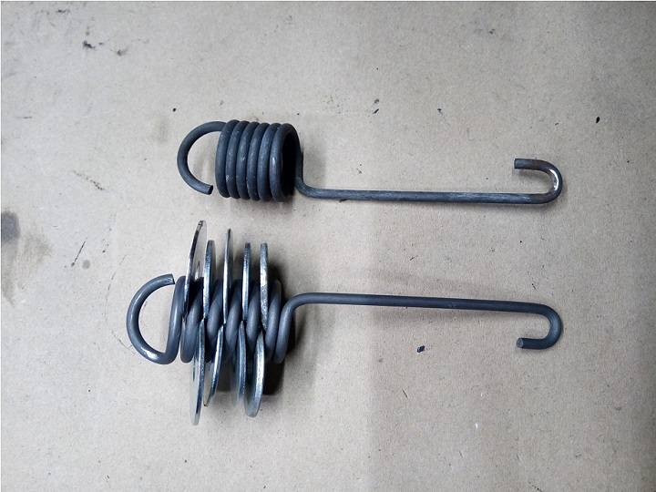

| proporsche | le 11/05/2025 à 09:16 voilà comment procéder. Étalez-le avec des rondelles avant de l'installer... pas besoin de le réparer, les ressorts sont bon marchérose passion P15726 ![]() ![]() |
| 930sinonrien | le 11/05/2025 à 22:24 OK je pense vous avoir compris. Je met en lieu et place la ref de RP (P15726).Pour me permettre de le monter : - je mets des rondelles entre chaque spire du ressort - Cela allonge l'ensemble - Je le met en place - Et ensuite j'enlève les rondelles. Super. Merci pour vos conseils. Jérôme |
| proporsche | le 11/05/2025 à 22:38 930--yes |
| marc-w | le 12/05/2025 à 09:37 tu l étire comme tu peu ou tu as le plus facille ( je ne connais pas le matériel dont tu dispose ) tu places des épaisseurs pour qu il reste suffisamment long prend la mesure avant sur ton pédalier tu le monte ensuite tu pousse la pédale et tu enlèves les épaisseurs |

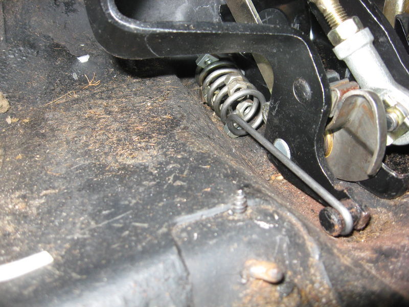

| proporsche | le 12/05/2025 à 18:42 ![]() il n'y a pas de ressort comme celui-ci sur votre pédalier - Vous avez un embrayage à fonctionnement hydraulique. |
| 930sinonrien | le 12/05/2025 à 18:49 L'embrayage à commande "hydraulique" c'est uniquement pour les turbo à partir de 89 (en boite 5 vitesses) |
| proporsche | le 12/05/2025 à 19:41 930si...Non, l'embrayage hydraulique fonctionne sur la 911 Carrera de 1987 à 1989. Vous avez tort |
| François77 | le 12/05/2025 à 19:47 peut être un truc à voir du côté du mollet gauche ? |
| proporsche | le 12/05/2025 à 19:52 pour 1987-89 il faut ce printemps..91142355102 |
