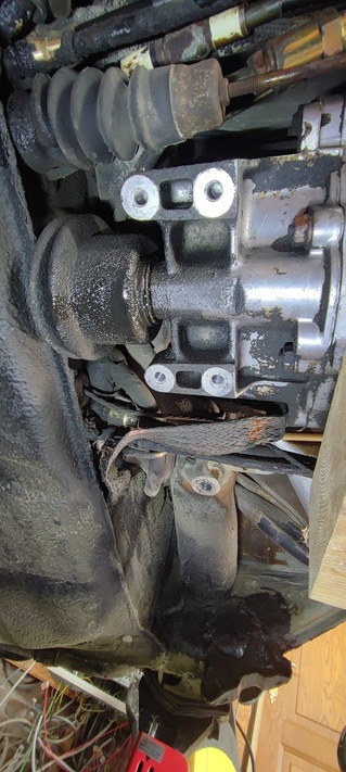

J'ai bien une piste de cause, à savoir une fuite à l'avant de la boîte de vitesse, mais les symptômes n'auraient-ils pas été un grognement continu et des passages difficiles?
Photos de la fuite:

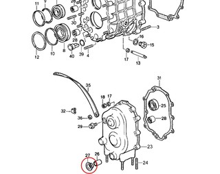

Du coup je pensais à ce joint SPI:
A savoir que la première flaque au sol a été constatée en février avant les travaux, jamais rien avant. La dernière vidange de boîte a été faite printemps 2021.

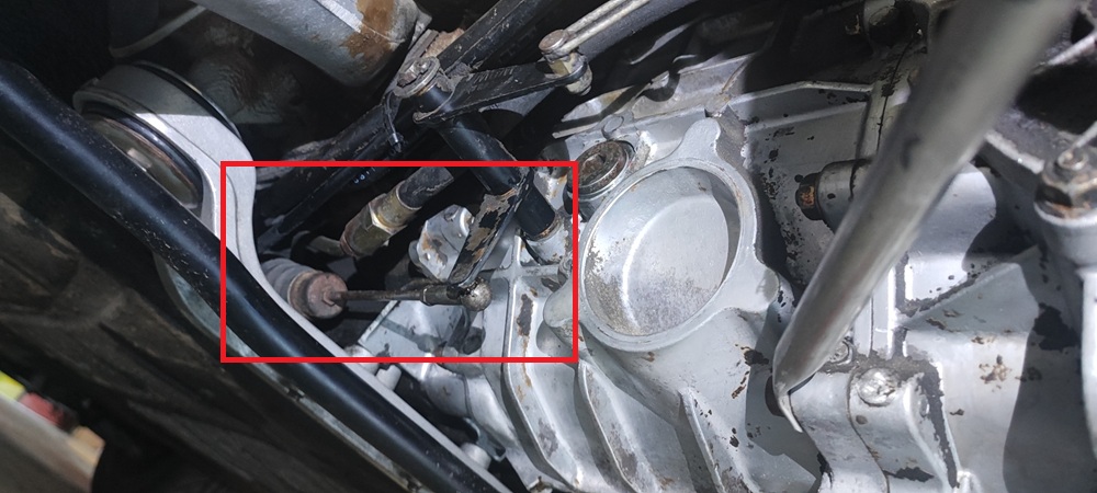

La vidange en elle-même, aucun soucis: j'ai retiré pratiquement 3l, remis la même quantité, et au niveau du bouchon-aimant, pas de limaille, juste de l'huile plus noirâtre. Mais vraiment peu donc pas de quoi s'inquiéter.
Par-contre en dévissant le bouchon de remplissage Eureka! Je me suis rendu compte que la tringle d'accélérateur connectée au pivot sur la boîte avait énormément de jeu. Si on ajoute un tuyau au dessus avec manchon métallique mal fixé:

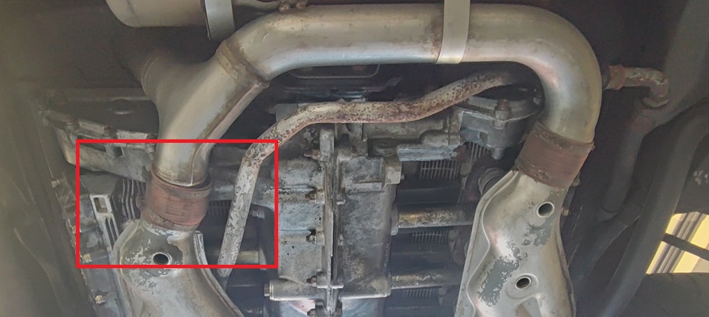

Tant que j'étais sous la voiture, j'inspecte mon échappement et deuxième fois Eureka! Un des manchons était mal fixé...
Bref, j'ai resseré et fixé le tout, petit tour d'une dizaine de kms et le bruit de casserole avait disparu, le bruit de moteur bien plus acceptable.
