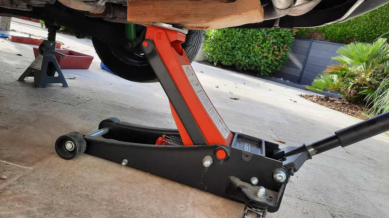

Thierry, les pièces caoutchouc de chez Bedos ou ali Tchang risquent de ne pas aller. Les Bedos parce qu'elles sont prévues pour servir d'interface entre cric et carré support. Or tu lèves par les côtés ou par l'avant ou l'arrière, pas directement par ces carrés, que tu réserves aux chandelles. Donc aucune utilité dans ton cas. Ce qu'il te faut c'est bien une interface entre chandelle et carré support. Or dans la description des blocs de chez ali Tchang, il est dit que le "mât" de la chandelle ne doit pas avoir une épaisseur supérieure à 27 mm pour que ça rentre. J'ai vérifié mes quatre chandelles dont on aperçoit un exemplaire sur la photo ci-après. Aucune n'a une épaisseur inférieure à 35-40 mm. Donc ça ne rentrerait pas dans mon cas. A toi de voir si tes chandelles sont aussi fines, mais je doute que des 2,5 T soient aussi fines.
Concernant la hauteur de levage, j'ai mesuré mes chandelles, j'en ai deux qui lèvent maxi à 428 et deux autres à 410. Autant dire que c'est du kif que tes 420. Normal elles sortent toutes du même atelier chinois.
Voici la pièce en bois que j'utilise pour lever l'arrière par le dessous du moteur. Je l'ai façonnée pour qu'elle s'emboîte avec les aspérités et l'arête centrale du bloc.
A l'arrière-plan on aperçoit une de mes quatre chandelles. L'interface est une chute de bois de menuiserie. Un bois suffisamment solide et dense pour ne pas se disloquer sous le poids de l'auto. En levant à cette hauteur (la chandelle n'était pas au maxi), j'ai pu tranquillement usiner pour changer mes cardans.

@Gilles : tu m'avais envoyé des photos de la pièce de bois qui interface cric et dessous moteur, j'en ai conclu que l'axe de levage est celui-ci:
Je vais essayer de trouver un bout de bastin ou bastaing (ça doit être le même syndrome que pain au chocolat et chocolatine...) et faire une copie de ta pièce & certainement en plus des interfaces chandelles/point de levage de la voiture: ça me rassurera, quand je serai dessous.
Merci & bonne fin de journée.

Thierry, oui l'axe est l'arête centrale. C'est une pièce plus ou moins symétrique, si on excepte les endroits où j'ai creusé pour laisser passer la conduite rigide d'alimentation en huile. Je vais essayer de coter à partir de la photo que j'avais faite.
