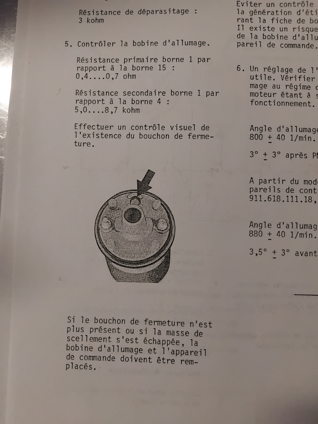

| wazz | le 17/05/2025 à 14:01 Mes valeurs de bobine (qui est d'origine et parfaitement fonctionnelle) : 0,4 ohm au primaire et 5,7 k au secondaire. C'est dans les clous d'après le manuel. Si vraiment tu as 60 kohms, c'est pas bon du tout. Tu es sûr de ta mesure, de ton multimètre, du calibre choisi et de tes sondes ? |

| Jef74 | le 17/05/2025 à 18:34 Bon ben après une bière et une vérification du multi et de la façon de prendre les mesures, la bobine est donc HS. Merci à tous pour vos retours rapides. |

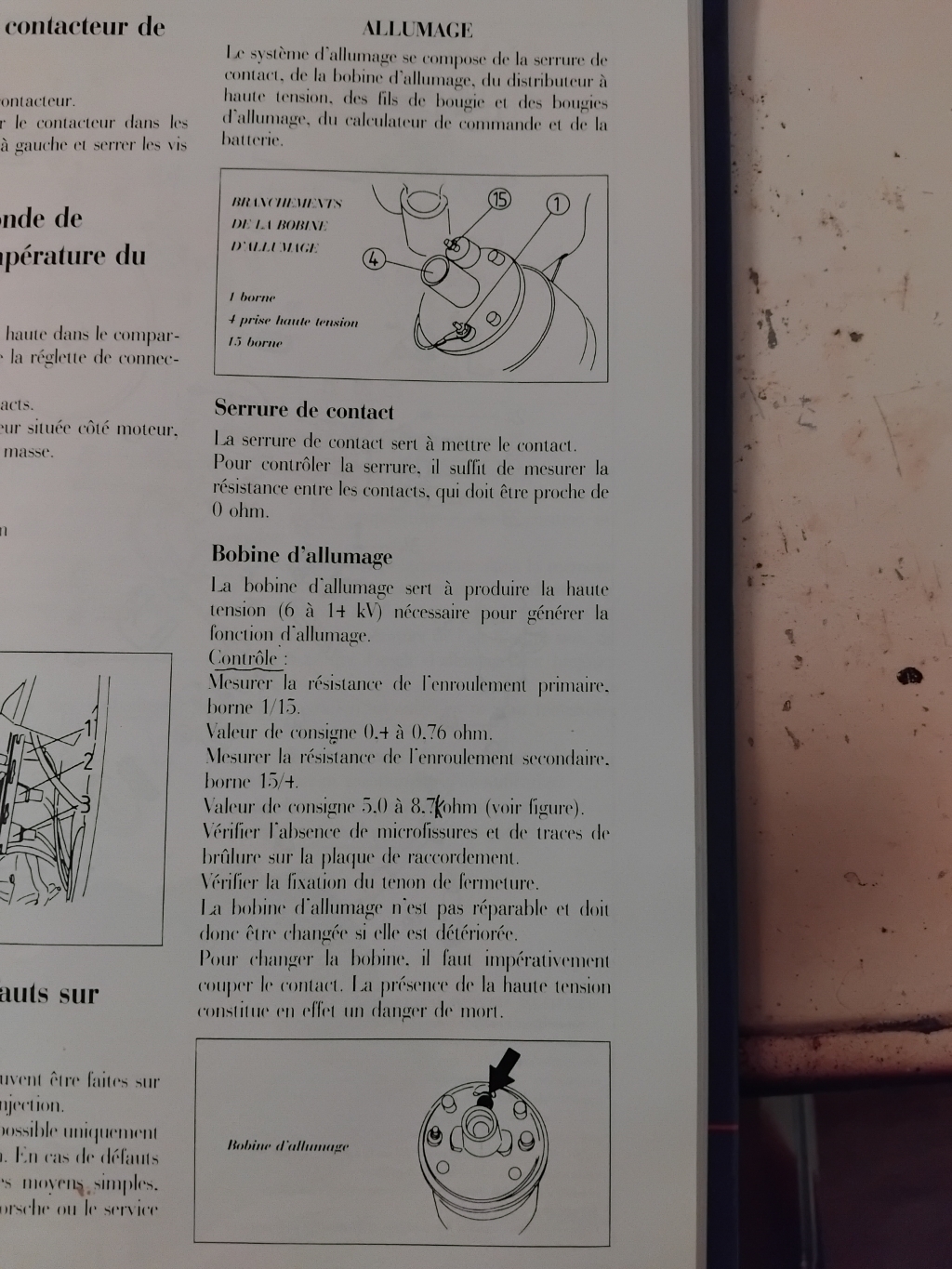

| wazz | le 17/05/2025 à 21:17 J'espère en tous cas que tu n'as pas pris comme référence les valeurs indiquées dans le document posté en photo plus haut. Elles sont fausses et en plus ne s'appliquent pas à ton auto. |

| Jef74 | le 19/05/2025 à 19:55 @wazz, bonjour, quelles sont du coup les bonnes valeurs à contrôler car je m’en suis bien inspiré pour tester la bobine ? |
| wazz | le 19/05/2025 à 20:48 Comme j'ai indiqué plus haut, très faible (moins d'un ohm) au primaire et dans les 5000 à 7000 ohms au secondaire. Je parle en ohms pour éviter toute confusion, car dans le document posté plus haut, il était indiqué 5 à 8 ohms au secondaire, ce qui est évidemment faux. Ils ont oublié le k de kilo. |
| loulu | le 20/05/2025 à 21:16 Ça étais corrigé Ō Monsieur du Wazz... avec un k.. . |
| wazz | le 21/05/2025 à 11:07 Oui j'ai reçu ton mp. Mais c'est pas à moi qu'il faut signaler la correction, c'est à l'intéressé. C'est lui qui risque de se fourvoyer grave à cause d'un document erroné qui confond les ohms et les kilo-ohms. |
