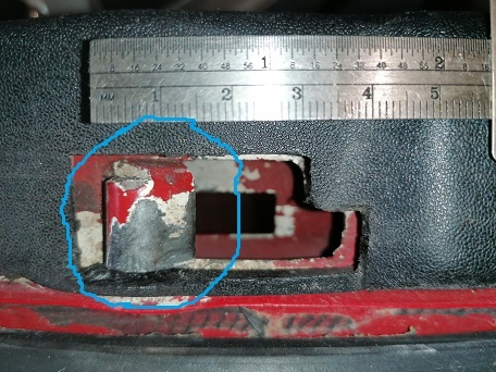

Votre problème n'est pas le crochet ou le loquet. Quelqu'un a découpé un morceau de votre corps là où le crochet est censé être verrouillé. Dans n'importe quelle autre 911, le capot ne peut pas s'ouvrir, car c'est le crochet. Je suppose que celui qui a découpé le morceau était paresseux pour utiliser la main pour le décrocher tout en ouvrant le capot.

Dixit proporscheVotre problème n'est pas le crochet ou le loquet. Quelqu'un a découpé un morceau de votre corps là où le crochet est censé être verrouillé. Dans n'importe quelle autre 911, le capot ne peut pas s'ouvrir, car c'est le crochet. Je suppose que celui qui a découpé le morceau était paresseux pour utiliser la main pour le décrocher tout en ouvrant le capot.
C'est exactement ça je viens de me rendre compte qu'il manque une pièce pour que le crochet "s'accroche".

Il ne manque pas de pièce, il manque un bout de la traverse qui a été découpée !
La référence de la traverse, c'est 911 501 099 06 GRV mais il faut démonter tout le bloc avant pour la remplacer et c'est une pièce soudée.
Sur ton schéma, les pièces 21 et 22 ne sont que des pièces de finition pour masquer la tôle.

cette section surélevée est manquante - là où le crochet est censé s'accrocher lui-même

Dixit proporschecette section surélevée est manquante - là où le crochet est censé s'accrocher lui-même
Merci pour la photo et la référence de la pièce.
Je vais trouver une autre solution que le changement de la traverse avant ...

Tu devrais prendre le temps de refaire ca correctement, tu vas devoir faire de la peinture pour cet incident, ton carrossier peut s'occuper de ca en meme temps,
Il peut surement juste greffer la partie manquante.
