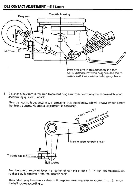

| wazz | le 25/05/2025 à 20:49 Il faut vérifier le switch électriquement. Tu dis pas de continuité contact mis. Mais le contact, il ne faut pas le mettre. Il faut débrancher le connecteur du switch de ralenti et mesurer à l'ohmmètre entre les deux broches, côté switch évidemment. Donc dans ces circonstances, peu importe que le contact soit mis ou pas. Et dans ces conditions, si l'accélérateur est au repos, tu devrais avoir une continuité, zéro ohm ou presque. Si ce n'est pas le cas, ton switch est mort ou alors, comme tu le suggères, il est possible que ta tringlerie soit mal réglée ou que le bras qui appuie sur le poussoir du switch soit mal réglé et n'appuie pas suffisamment ou pas du tout dessus. Il y a une procédure de réglage. Pas trop le temps de chercher dans le manuel FR, mais dans le manuel DME Test Plan, elle y est. C'est cette page, que j'avais d'ailleurs postée sur pelican il y a deux jours pour aider quelqu'un. ![]() |
| hugo32 | le 25/05/2025 à 22:55 Merci Wazz. Je referai une mesure mais mon multimètre ne bipait pas quand j'ai testé les deux broches du switch. J'ai juste cherché à entendre ou pas le bip, pas mémorisé l'affichage du multimètre (0 ou 1). Je referai sans mettre le contact. Vais regarder côté tringlerie aussi. |
| wazz | le 26/05/2025 à 10:35 Un ohmmètre c'est pas 0 ou 1. Prends une vraie mesure à l'ohmmètre et oublie les bips et autres gadgets genre truc lumineux qui s'allume pour détecter le +12. C'est pas sérieux. Procède par étape, pas tout en même temps. Concentre-toi pour l'instant sur ce switch. Tu tiens peut-être une piste. Après il sera toujours temps de voir du côté des actuateurs de ralenti. A mon avis les deux sont bons mais calibrés différemment, si bien que la vis de ralenti du papillon est mieux positionnée pour l'un que pour l'autre. Il faudra voir ensuite où en est la vis de réglage du bypass sur le débitmètre. |
