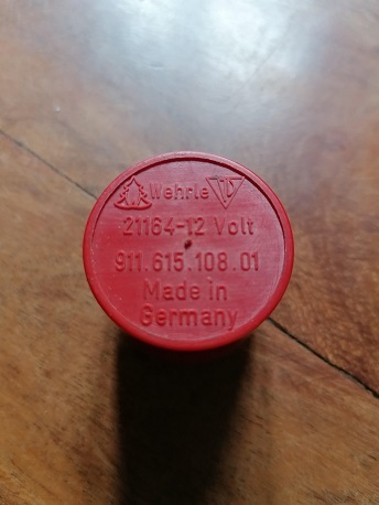

| Werner MATON | le 28/05/2025 à 10:33 Alors, la suite : j'ai déconnecté le relais rouge de la pompe à essence et elle s'arrête. Le problème viendrait donc de ce foutu relais ... (il faut dire que c'est du made in china ...) Soit. Attendons donc la livraison du nouveau relais.En attendant, pensez-vous que je puisse continuer à utiliser la voiture sans danger ? Message édité le 28/05/2025 |
| proporsche | le 28/05/2025 à 11:00 As-tu inséré un autre relais pour le rouge ? Sinon, la pompe à essence ne fonctionnera pas du tout. Comme je l'ai suggéré, utilise un autre relais de la boîte à fusibles. Essaie. Tu peux utiliser le relais du klaxon. Tu as dit que tu en avais commandé un autre. Tu te rends compte qu'il sera à nouveau fabriqué en Chine ? Ces relais sont nuls ! |
| Werner MATON | le 28/05/2025 à 12:14 oui, en effet, ce sera encore un "Chinois", mais où en trouver d'autres ? ... |
| proporsche | le 28/05/2025 à 12:19 Well? I can sell an original red relay for 52 euros, free shipping in France. That's 46 euros for the relay. ![]() ![]() Message édité le 28/05/2025 |
| Werner MATON | le 28/05/2025 à 14:02 Suite (et sans doute pas fin) : j'ai suivi ton conseil, débranché le relais rouge et branché un relais noir à sa place, résultat : tout est redevenu normal, contact mis, la pompe ne tourne plus, démarrage du moteur Ok (donc la pompe fonctionne normalement). Là où ça devient mystérieux c'est que j'ai remis le relais noir à sa place et rebranché le relais rouge pour re-tester, et, là tout est redevenu normal, la pompe ne tourne plus contact mis et le moteur démarre normalement ,au quart de tour ! Ca alors ... ?? Je serais tout de même preneur pour ton relais, il est bon d'en avoir de rechange. Comment procède-t-on ? |
| proporsche | le 28/05/2025 à 14:08 votre relais a surchauffé c'est une merde ne l'utilisez pas. Vous pouvez rouler avec un relais noir mais le rouge devrait être là c'est sûr. Wazz peut mieux expliquer en français eux mel envoyez-moi MP je donne des détails.. |
| wazz | le 28/05/2025 à 17:56 Ton relais a peut-être un mauvais contact interne. Ou c'est ta prise qui a un mauvais contact. Bref, si tu achètes le relais d'Ivan (proporsche) tu auras un vrai relais d'origine Porsche made in Germany. Ils sont devenus rares et c'est l'occasion d'en avoir un d'avance. En plus ce sera un rouge, donc avec la diode interne, alors que les noirs n'ont pas la diode interne. Voilà. (Ivan, tu me rétrocèdes 50 % sur tes ventes ? ) |
