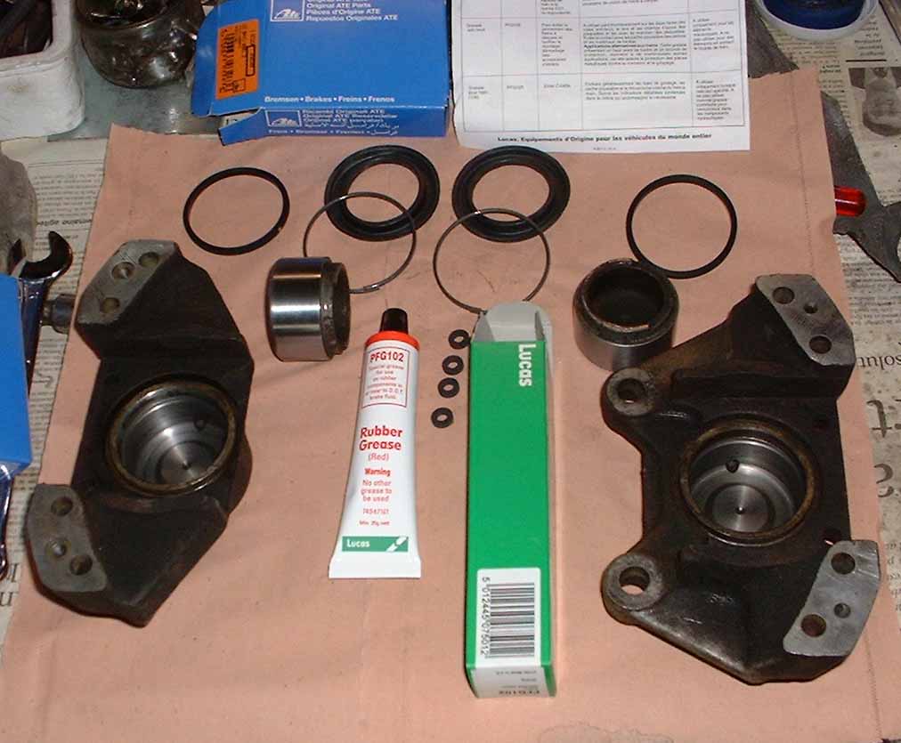

Voici pour info une photo ancienne (10-15 ans ?) d'un étrier ATE refait à neuf (kit ATE origine)

On n'est pas obligé d'ouvrir les 2 mâchoires, comme sur la photo plus haut...
> bien tout nettoyer à l'alcool, surtout les conduites internes et les gorges des joints (là où se placent les résidus de poussière amalgamés au Lookeed)
Pour enlever la fine couche d'oxydation (généralement en forme d'anneau) : papier 400 et lookeed, molo-molo, puis un p'tit coup de Polish
et surtout : mettre un peu de graisse "spéciale" (la Lucas rouge sur la photo, par exemple) SOUS le joint "protège poussière" (qui n'est pas facile à placer correctement ) afin de protéger durablement la circonférence du piston, là où l'oxydation a tendance à s'installer ...
Enfin, respecter les 20° de placement du piston (un bout de carton fort taillé à 20° fait l'affaire pour la vérif)
