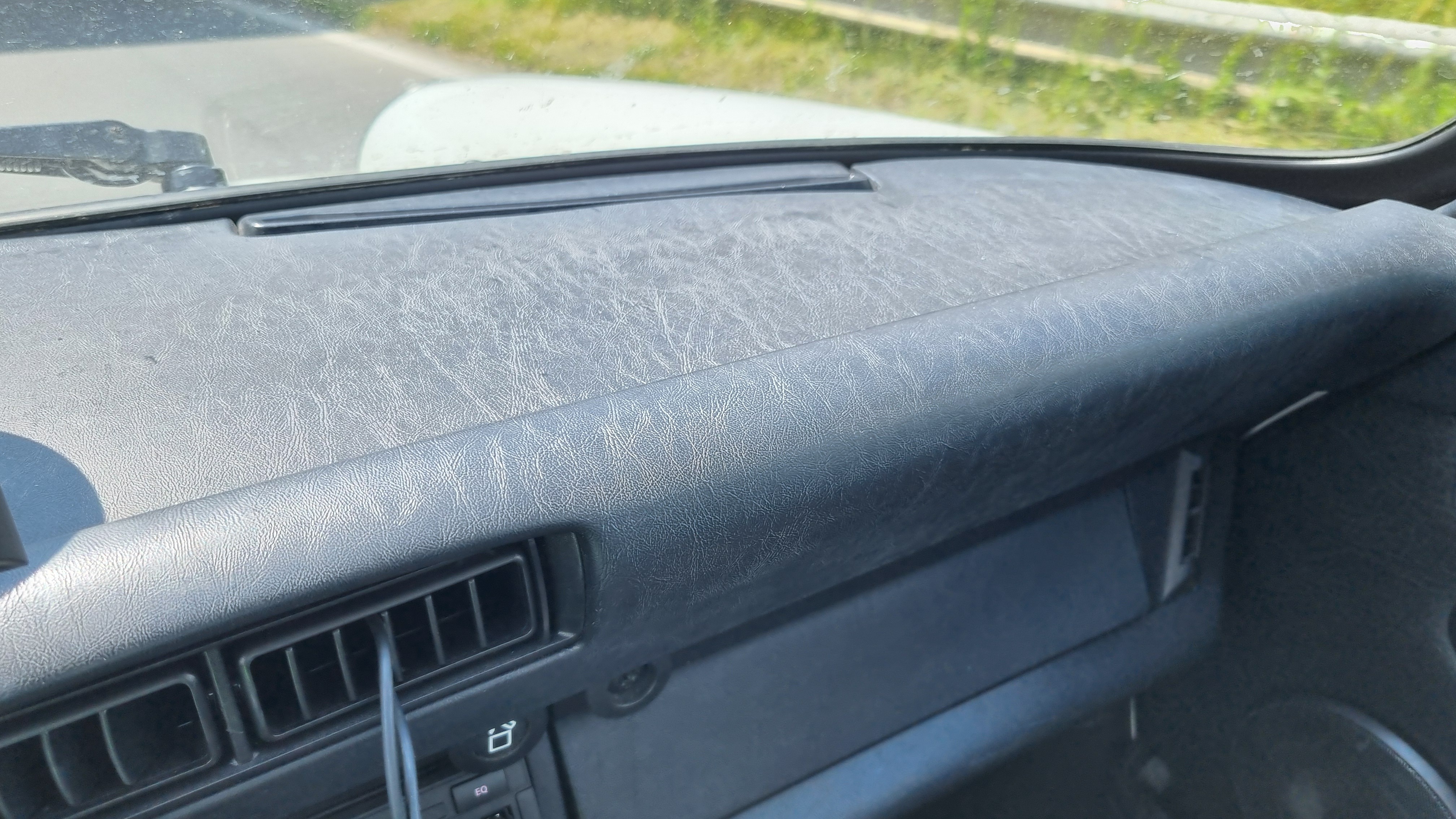

| Jedi207 | le 08/06/2025 à 17:50 Salut tout le monde,Je projette de changer mon ciel de toit bientôt et dans la mesure où le pare-brise devra être démonté, je me demande ce que je peux faire pour améliorer l'état de ma casquette de tableau de bord qui montre des signes de vieillesse (traces blanches et déformations sur les extrémités). Effectivement ma SC a passé une partie de sa vie au Texas et la chaleur et le soleil a fait son oeuvre. Je n'ai pas l'impression qu'il soit revêtu de quoique ce soit (ni skai ni cuir). Il faudra aussi que je fasse quelque chose pour le cache supérieur des contres-portes pour qu'il soit raccord avec le tableau de bord. Il a des traces pas très jolies comme si quelqu'un avait tenté une peinture... Qu'en pensez-vous ? Peinture spéciale, changement complet ? Revêtement skai ou cuir ? Qui peut fournir cette pièce pour qu'elle soit qualitative ? Merci pour vos idées et vos remarques ![]() ![]() Message édité le 08/06/2025 |
| Jakez | le 08/06/2025 à 22:28 Perso, au vu de ces deux photos, je trouve qu'il est plutôt en bon état ; peut-être commencer par un bon nettoyage avec un détergent doux et une brosse à ongles ? |
| Jedi207 | le 10/06/2025 à 08:14 De loin c'est correct mais quand tu le regardes de près, il y a des traces blanches et beaucoup de déformations. Je me demandais si une option serait d'en commander un neuf avec revêtement skai et de commander les feuilles de skai pour revêtir moi-même les garnitures de haut de porte avant et arrière. Ainsi la finition serait cohérente à l'oeil et il n'y aurait pas trop d'effet "trop neuf" à certains endroits. |
| François77 | le 10/06/2025 à 13:09 Sauf que tu n'arriveras jamais à avoir le même skai entre le TDB et celui que tu vas acheter en rouleau. Tu risques de te retrouver avec des grains différents. |
| JMP74 | le 10/06/2025 à 18:30 S'il y a des déformations je ne pense pas que le Skaï les supprime.Essaye de trouver une casquette d'occasion non déformée et repeins la. J'avais fait ça dans le temps et ça n'a jamais bougé. J'avais utilisé une peinture en bombe spécifique Vinylkote commercialisée par Plastikolor'Action. Ils te font la teinte que tu veux. Vu qu'il s'agit d'une sc dépose du pare brise obligatoire. Message édité le 10/06/2025 |
| Jedi207 | le 11/06/2025 à 08:20 Dixit François77Sauf que tu n'arriveras jamais à avoir le même skai entre le TDB et celui que tu vas acheter en rouleau. Tu risques de te retrouver avec des grains différents.J'ai contacté Lake**** et ils peuvent fournir un tableau de bord complet revêtu et quelques m2 de vinyl supplémentaire pour le reste des éléments. Ainsi le rendu devrait être assez approchant. Je réfléchis à ce projet pour la fin de saison, je fais des recherches et fais un inventaire mais je m'aperçois que la restauration de l'intérieur c'est au final un chantier assez conséquent. C'est soit on ne touche rien soit on fait quasiment tout |
| Jakez | le 11/06/2025 à 09:31 En étant patient, ce qui semble être ton cas, perso je me serais mis à l'affût d'un tableau de bord d'occasion en bon état : Lake**** and co, ça ne sera jamais comme d'origine. Il y a des vendeurs particuliers ou pro (comme VL) qui rentrent régulièrement des pièces de toutes sortes, ceux qui font aussi de la compétition en anciennes et qui allègent au max les habitacles des autos : ça mérite de solliciter tous ces gens-là : les sièges sport (option M409) qui équipent ma SC, 7 années de patience pour les dénicher (c'est sûr, je les voulais en cuir noir et en bon état) ! |
