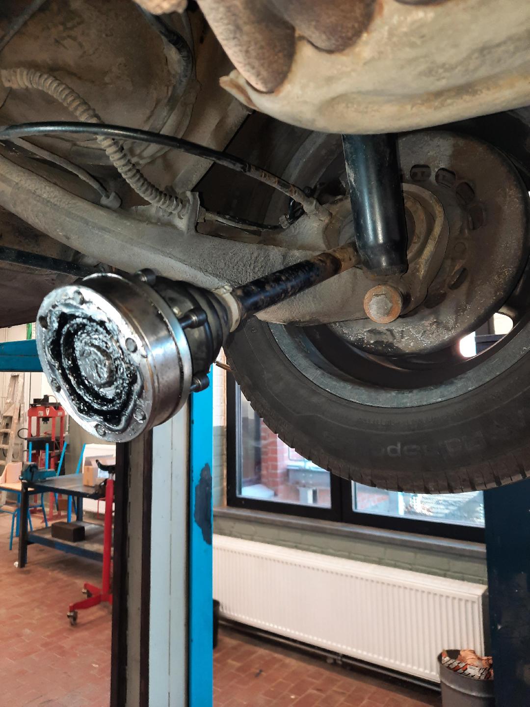

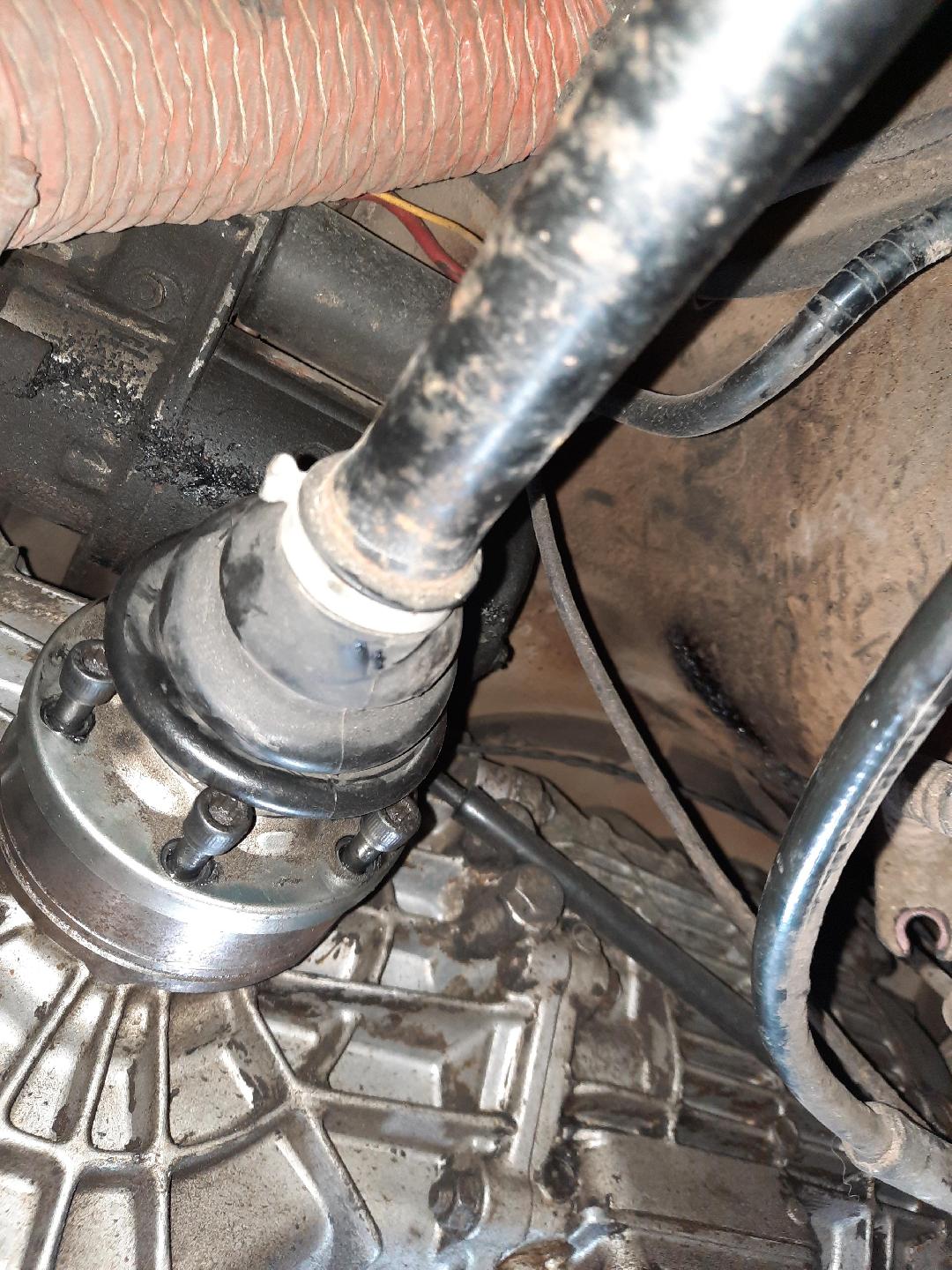

Salut Michou,
Boîte 915 ou G50 ? Les images viennent de ma 915.
Tu dévisses les 6 vis à tête ronde. Le joint homocinétiquese désolidarise de la bride de la boîte.
Tu laisses pendre ton demi arbre de roue. Tu retires un peu de graisse au centre afin de visualiser le clips que tu devras retirer avec une pince à clips
Ensuite, l'ensemble de ton joint glisse sur les cannelures de l'arbre. Tu fais ensuite glisser le soufflet.
Le remontage se fait dans l'ordre inverse. 2/3 de la graisse dans le joint et 1/3 dans le soufflet. Serrer les 6 vis au couple si possible.
