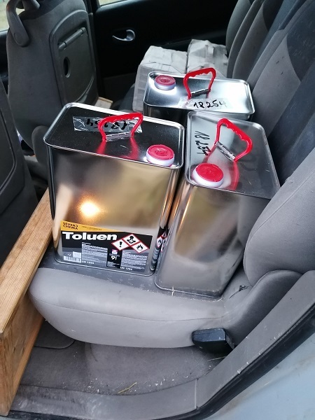

| proporsche | le 24/06/2025 à 20:13 procurez-vous du toluène - cela fera l'affaire. Je l'utilise régulièrement dans ma 911.Principalement à cause de l'éthanol présent dans le carburant de nos jours. De plus, je n'utilise que de l'essence à 100 octanes avec. ![]() ![]() |

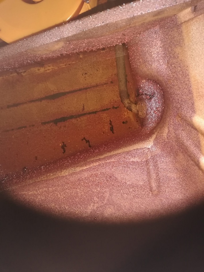

| proporsche | le 25/06/2025 à 09:08 Dixit Patrick-RBonjour Ivan,En général, je ne remplis pas le réservoir de carburant, pour la moitié, j'utilise environ 2 litres de toluène. Je l'utilise depuis que je vis à Los Angeles dans les années 1990. De nos jours, nous avons cet éthanol de merde, heureusement en République tchèque, pas en 100 octanes ou juste au minimum. La voiture fonctionne comme un champion. Depuis que je possède la 911 depuis 28 ans, je n'ai jamais eu à nettoyer mes injecteurs. Voici une photo d'un réservoir de carburant d'un de mes amis. Il y a mis de l'essence 95 je pense. Environ 1/2 an, regardez à l'intérieur. C'est ce que l'éthanol fera au vôtre ... ![]() |
| grisou911 | le 25/06/2025 à 11:37 Bonjour. Peux-tu nous dire où tu achètes le toluène? Merci beaucoup et bonne journée. |
| wazz En ligne | le 25/06/2025 à 11:53 En Allemagne. |
| proporsche | le 25/06/2025 à 15:15 Le toluène est un diluant de laque de facto. Donc je parierais sur un magasin de peinture spécial |
