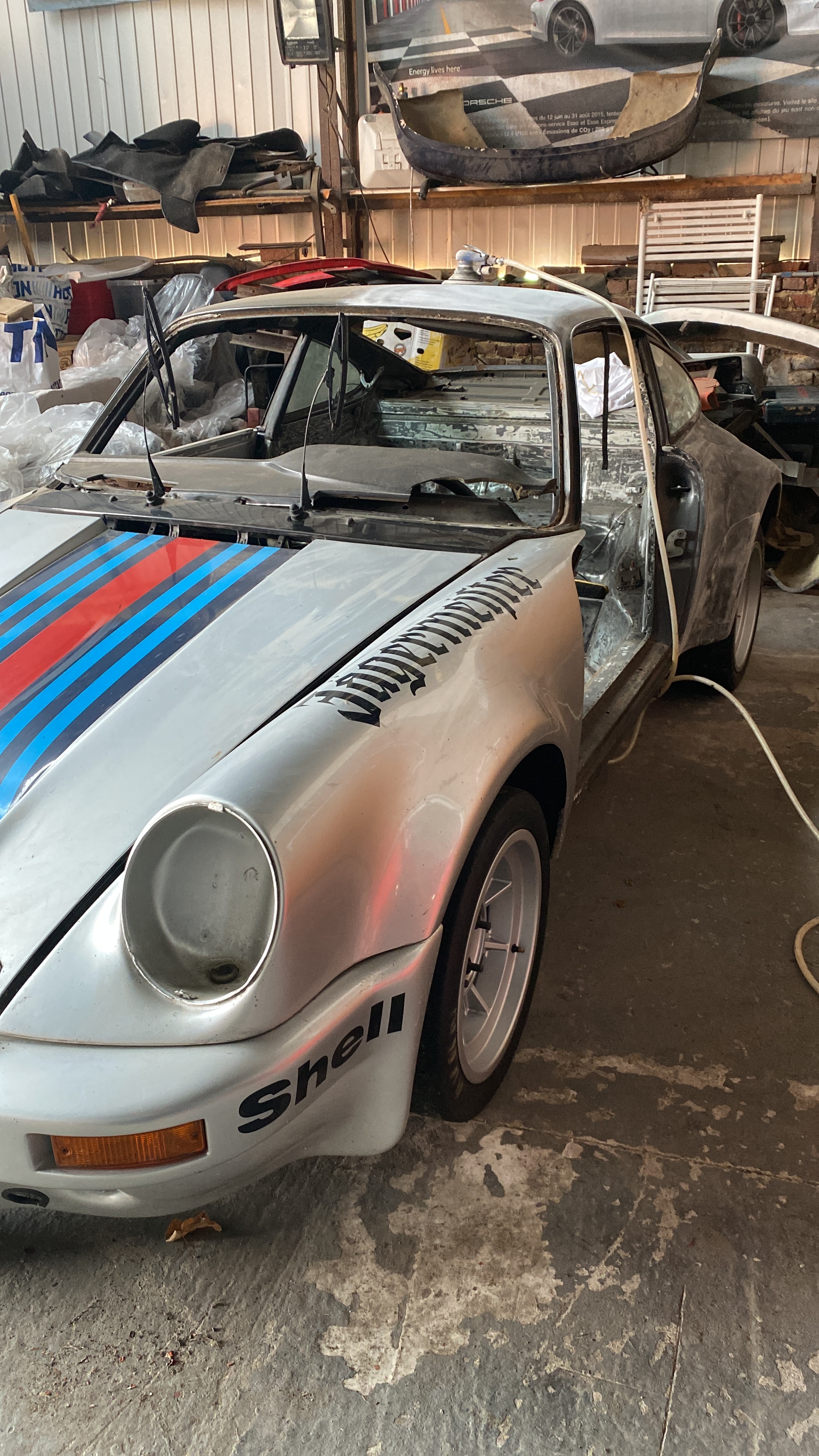

Salut bien sûr que ton moteur rentre j’ai la même configuration mise à part que je la prépare pour des montée historique puis circuit 911 2.7 1976 moteur carrera 3.0 😉

Oui je l’ai vendu à un pote puis je lui fini 😉

l'implantation mécanique reste la méme , bien sur , reste la largueur des ailes ARR , sur des ailes plates c'est déja difficile de loger du 7'' avec du 215 ...

Sur la mienne j’ai des bras de turbo 😉

Dixit sebastien911Salut bien sûr que ton moteur rentre j’ai la même configuration mise à part que je la prépare pour des montée historique puis circuit 911 2.7 1976 moteur carrera 3.0
Bonjour Sébastien,
quelle est la marque et la taille des jantes qui sont montées dessus ?
Merci d'avance
Fabrice
le 09/07/2025 à 09:49
On dirait des Campagnolo, non ?
