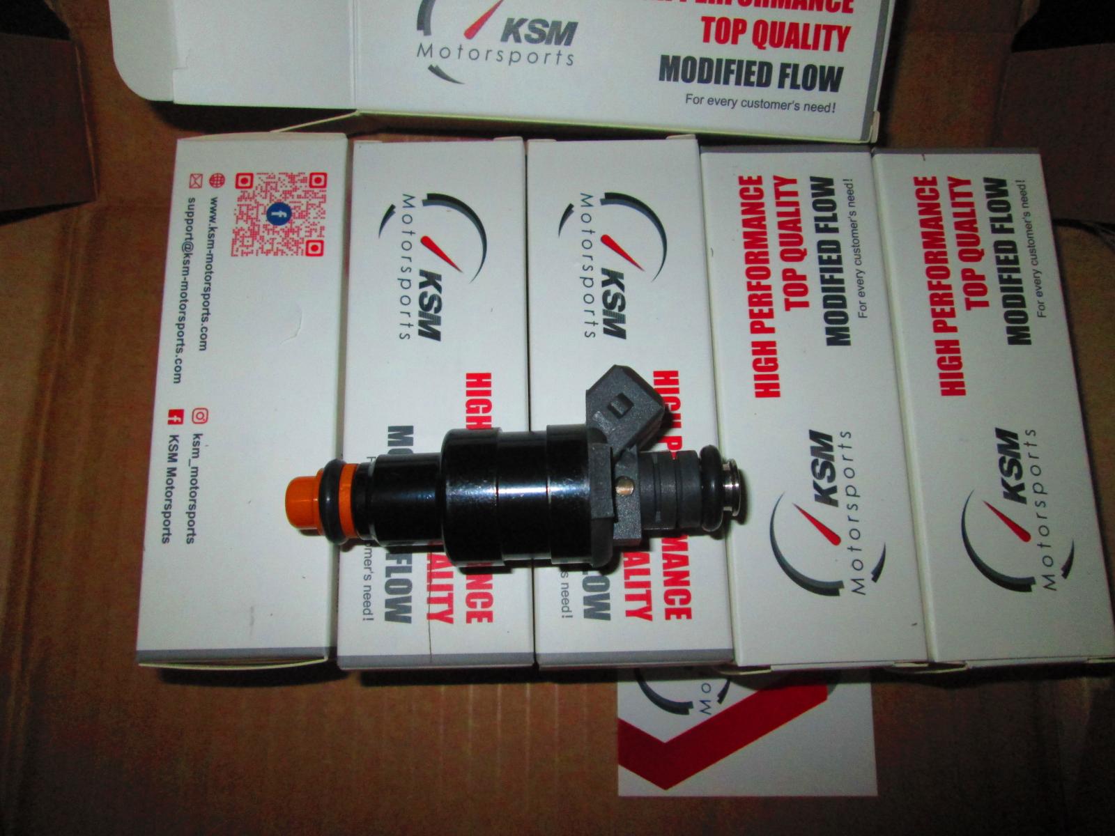

J'ai trouvé chez un vendeur KSM motorsport 0280150158 les 6 injecteurs 160/170 €Cela me parait peut en rapport d'autres.Vous en pensez quoi Merci

Reçu mes injecteurs y a plus cas questions faut lubrifié les o ring remplacer les agraphes Merci pour les conseils
le 12/07/2025 à 11:07
Remplacer les agrafes, pas utile si elles sont en bon état. J'avais remplacé les miennes mais au démontage j'ai réalisé que j'aurais pu conserver les origines.
Lubrifier, un poil d'huile moteur sur le pourtour peut pas faire de mal, les joints toriques ont du mal à rentrer à sec.

Dixit ArakReçu mes injecteurs y a plus cas questions faut lubrifié les o ring remplacer les agraphes Merci pour les conseils
Arak ça donne quoi tes injecteurs KSM ??
le 20/08/2025 à 16:38
Bonjour pas encore de retour sont toujours dans leurs boites

6 X INJECTEURS DE CARBURANT 0280150158 POUR PORSCHE 911 CARRERA 3.2L RENAU 83-92 — KSM Motorsports Déjà parlé de ces injecteurs et ça fonctionne . Moteur tourne maintenant il faudrait aller sur un banc de test et effectuer toutes les mesures pour le certifier ... puissance et couple .
