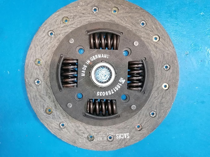

Dommage qu'ils ne le fabriquent plus comme avant… Vous voyez la différence ? Avant, c'était fabriqué en Allemagne, à Weiden. Sachs cherchait de la main-d'œuvre bon marché et a déménagé en Slovaquie.
Mon disque d'embrayage, un ancien disque neuf, je l'ai acheté en 2008.
