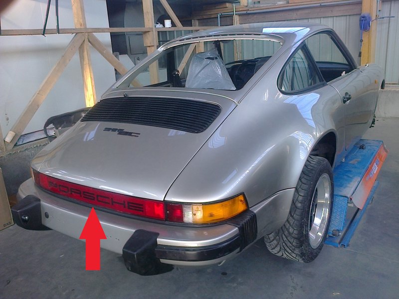

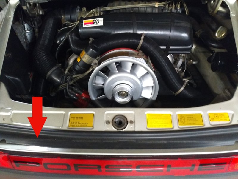

Bonjour, Peinture finie de ma 911 2.7 je remonte. N'ayant pas pris de photos lors du démontage, je galère pour mettre ce joint avec adhésif. d'après mes photos est ce le bon montage. Faut il couper le joint avant les feux AR ? si quelqu'un peut m'aider merci . je n'arrive pas à vous mettre les photos url

le 20/07/2025 à 16:46
Bonjour, je galère. Qui peut me dire dans quelle ordre je mets tous ces éléments ( entre la plaque réflectorisante, le joint ,et la plaque (tôle ) réfléchissante)
Merci par avance
le 20/07/2025 à 17:43
tu parles de ces clips ??
le 20/07/2025 à 22:21
merci de ta réponse, mais non, je pense que tes clips sont ceux qui se mettent dans la tôle AR pour fixer la plaque réflechissante.
je me suis peut être mal exprime lors de ma première question.
Première solution : Si je mets en premier la plaque Porsche, il m'est difficile de mettre le joint qui s'enfile en dessous voire collé sur la jupe AR et pouvoir ensuite mettre la rainure dans la plaque de tôle.
Deuxième solution : mettre la plaque tôle et poser le joint avec sa rainure, mais je ne peux plus visser la plaque Porsche
Conclusion, je pense à la première solution...qu'en pensez vous. Y a t'il une autre méthode ?

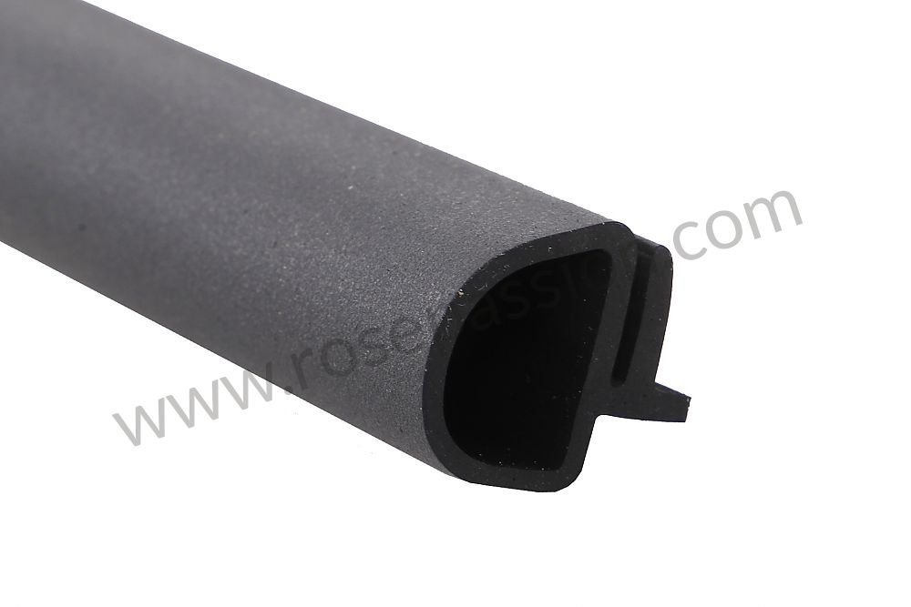

le 21/07/2025 à 19:23
Un lien montrant ce joint, plaque réflectorisante "Porsche" non-posée :
Clic
le 21/07/2025 à 22:35
Ok super Jakez merci, c'est bien ce que je veux faire, le joint sur la photo est bien collé avant. je ferais des photos après montage
le 22/07/2025 à 12:28
Je me souviens qu'il y avait une lèvre pour insérer sous latole du feux arrière. et j'ai pas l'impression que ton joint aye cette lèvre
