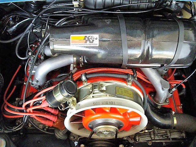

| wazz | le 24/07/2025 à 10:53 Magnecor 85. C'est ce que j'ai mis pour ma 3.2. Quand j'ai changé mon faisceau préventivement, vu le prix du Beru d'origine, j'ai préféré installer un Magnecor 85. En plus il est rouge, c'est plus joli et ça va plus vite. 85 (8,5 mm) c'est le diamètre extérieur de la gaine silicone extérieure. Je ne sais pas si ça existe dans cette marque pour les KJet à décharge capacitive. En tous cas pour la 3.2, il existe. |
| jihef | le 24/07/2025 à 12:08 J'avais monté le Magnecor KV85 sur ma SC. Donc oui ça existe(ait ?) pour SC. |
