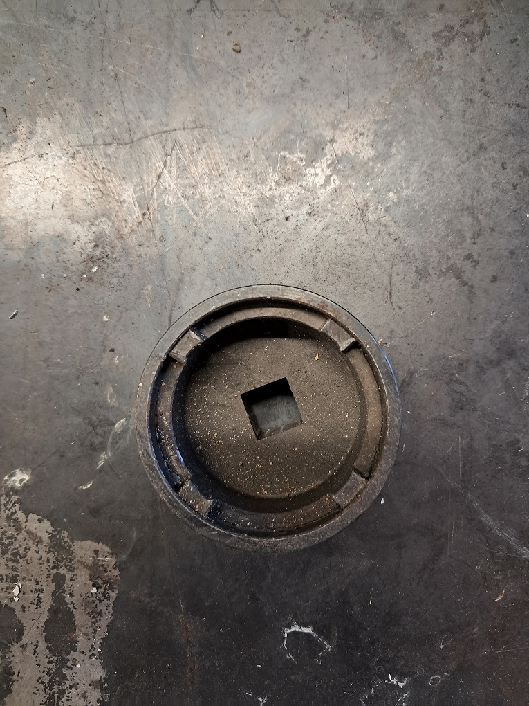

| nico66 | le 28/07/2025 à 17:41 Voici à quoi ressemble cette clé que j'ai achetée chez FVD. Tu peux la trouver chez Buser pour 70€ environ.![]() |
| Satanas | le 28/07/2025 à 19:24 👍 merci pour la photo. |

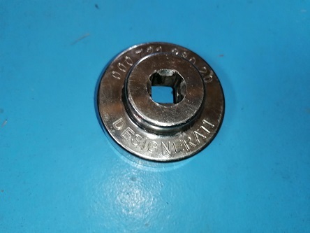

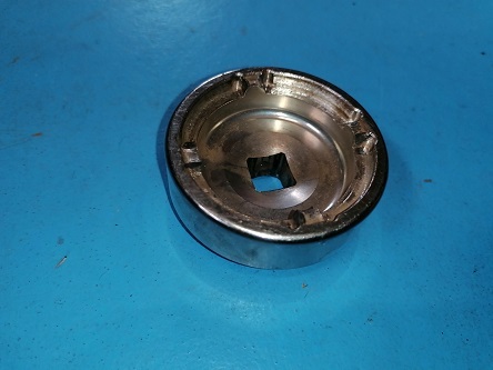

| proporsche | le 28/07/2025 à 22:22 il y a un gars en Californie qui fabrique cet outil - c'est une œuvre d'art.j'ai payé 50 euros frais de port et taxes compris.![]() ![]() |

| porsche25 | le 22/09/2025 à 07:38 Dixit nico66Voici à quoi ressemble cette clé que j'ai achetée chez FVD. Tu peux la trouver chez Buser pour 70€ environ.bonjour , monsieur ,je recherche les cotes de votre douille pour extraire les rotules inferieures ,serait il possible de me faire un schéma ou un dessin avec les cotes (diamètres int .ext, hauteur , largeur des encoches) , je vous remercie monsieur Hulin |
| nico66 | le 22/09/2025 à 14:27 bonjourLa clé dont tu demandes les cotes, je l'ai prêté à Mickey33 . Je vais lui demander si il a fini les travaux sur sa voiture, si tu es pressé, poses lui la question directement. ps: on est sur forum ne m'appelle pas monsieur, mon prénom ou mon pseudo suffira |
| Mickey33 | le 26/09/2025 à 18:16 Dixit porsche25bonjour , monsieur ,je recherche les cotes de votre douille pour extraire les rotules inferieures ,serait il possible de me faire un schéma ou un dessin avec les cotes (diamètres int .ext, hauteur , largeur des encoches) , je vous remercie monsieur HulinBonjour monsieur Hulin, J'ai relevé les côtes sur l'outil de Nico... Diamètre extérieur 60mm Diamètre interne 53mm Dimension de la "dent" (au nombre de quatre) 8mm de largeur sur 6mm de profondeur Epaisseur total de 28mm Voilà, tu sais tout |
