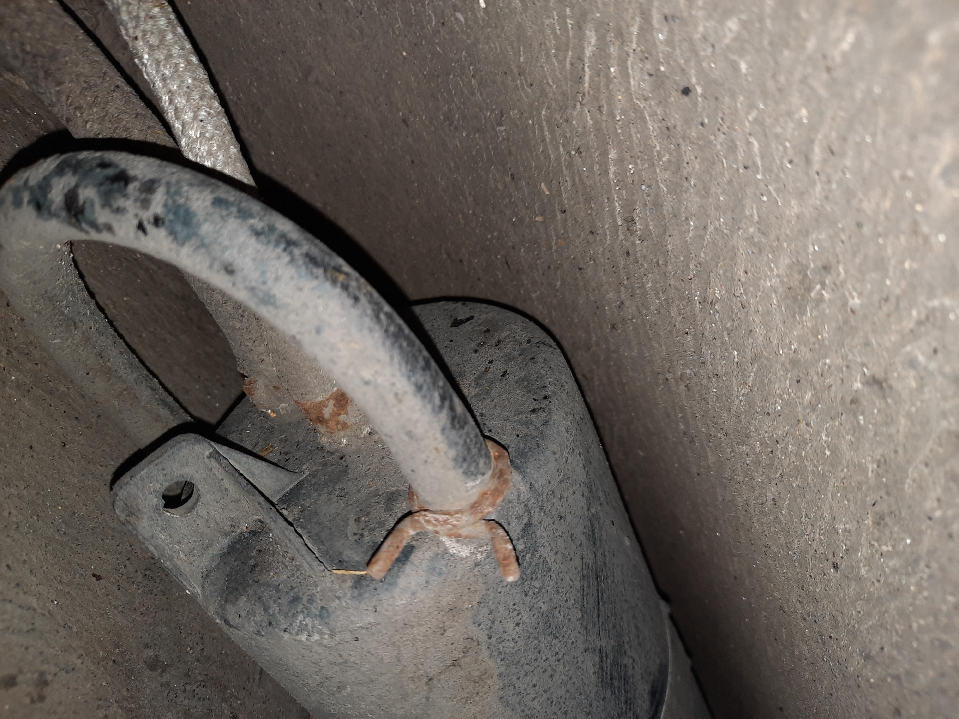

| Fantomas911 | le 28/07/2025 à 08:04 Salut,La mienne est une américaine et ma boîte à air est raccordée au canister. Ce n'est pas le cas des "européennes". Voici une photo de mon canister dans l'aile arrière droite. Une photo du bout du tuyau qui ne va à rien pourrait nous aider à comprendre. ![]() Tu pourrais compléter ton profil. Ca nous permettrait de connaître ton véhicule et de mieux te connaître aussi. Message édité le 28/07/2025 |

| Fantomas911 | le 28/07/2025 à 20:31 Dixit wazzKarim, les européennes aussi. La mienne (origine Allemagne C00) a aussi le petit tube d'entrée sur la face cachée de la boîte à air, celui que tu as rajouté à la boîte que tu as achetée récemment, et sur ce tube arrive une durite tressée.Autant pour moi. |
