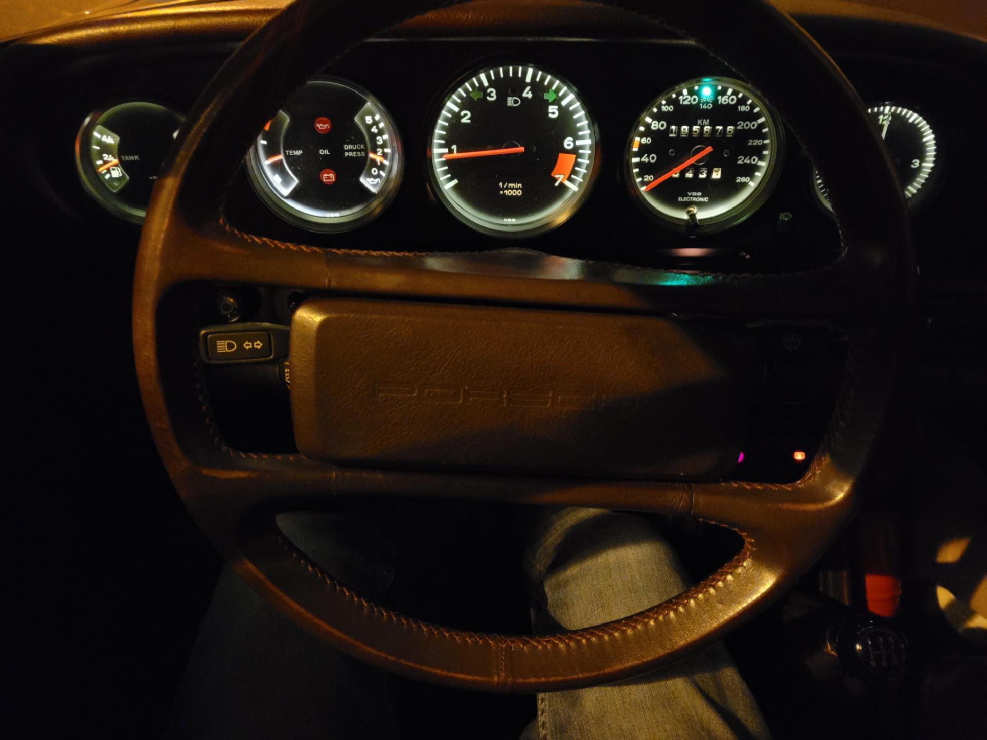

Bonsoir Hugo, j'ai changé les miennes il y a un peu plus de 2 ans j'ai pris chez Ali (- de 20 €) en WW, pour l'instant ça tient.
le 01/08/2025 à 16:31
Oui ok c'est ce que je vais finir par faire et sur amazoon les Ba7S ne sont pas assez puissantes donc je cherche une référence qui fasse au moins 100 Lumen et jaune plutôt
C'est pas mal du tout ton rendu je trouve Si tu te souviens de la référence je suis preneur Merci zaza28

Voici la référence des ampoules de chez Ali, fournisseur Ruiandsion (plus disponibles).
Ampoule Led 3030smd BA7S T7 pour tableau de bord intérieur, 10 pièces, voyant d'avertissement, Mini AC 12V 150Lm 4300K Warm White
