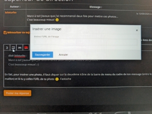

| PascalC | le 11/08/2025 à 16:58 Dixit loloturboMerci à toi! j’avoue que j'ai recommencé deux fois pour mettre ces photos...En fait, pour insérer une photo, il faut cliquer sur la deuxième icône de la barre de menu du cadre de ton message (entre le B et le maillon) et là tu y colles l'URL de ta photo . Fastoche![]() |
| loloturbo | le 11/08/2025 à 18:21 M... effectivement |
